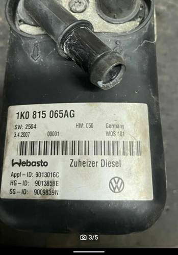

Fahrzeug ist ein Touran 2011 1,6tdi
@GoldGolf schrieb am 27. Dezember 2021 um 13:16:52 Uhr:
Nicht dass ich von so einem Gauner den Zuheizer kaufe aufgrund Unwissenheit und dann Zuheizer zu Zuheizer tausche und mich wundere dass es nicht geht....
Steht auf dem Typschild nicht drauf ob das Heizgerät ein Zuheizer oder eine Standheizung ist ?
Daran sollte man das doch leicht erkennen können.
@AudiJunge schrieb am 27. Dezember 2021 um 14:58:06 Uhr:
Da hast du natürlich Recht ??
Bild zuheizer
