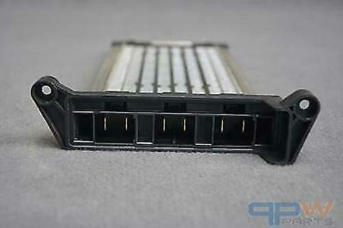

Bsp. Zuheizer:
- mit elektr. Zuheizer ---} sofort warme Luft 😛
Blödsinn... selbst der muss erst das kalte Wasser im Wärmetauscher erstmal erwärmen.
Das kommt nicht SOFORT "warme Luft"
@MZ-ES-Freak
Lass Dich nicht zu solchen unqualifizierten Kommentaren hinreissen... bisher kamen eigentlich recht gute Hinweise von Dir zu Problemen von Usern 😉
Hi Senti,
der elektrische Zuheizer heizt doch aber nicht das Kühlwasser, sondern ist ausschließlich ein Luft-Wärmetauscher (ähnlich wie ein Fön). Der ist nicht in das Kühlwassersystem eingebunden, sondern sitzt einfach im Lüfterkasten.
Deswegen einschalten-->heiße Luft, wie beim Fön.
MfG

Ja genau und deswegen ist b die Luft ruck zuck warm.
@MZ-ES-Freak schrieb am 10. Dezember 2016 um 21:41:04 Uhr:
Hi Senti,
MfG
Tut mir leid.... es dauert bei mir trotzdem mind 3-5 min bis warme Luft kommt. 🙁
Was macht mein Auto da falsch ? 😕
Sicher aber dauert es mit eine SH als Zuheizer länger....
Ich denke, da der Zuheizer > 1kW an Leistung hat, wird der erst zugeschaltet wenn sich nach Kaltstart die Spannung im Bordnetz "stabilisiert" hat. Da ja kurz nach Start erstmal alles langsam zugeschaltet wird, bzw. nach priorität.
