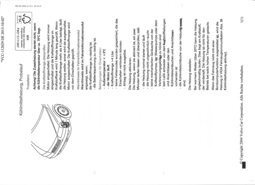

Ab welcher Temperatur springt der automatische Zuheizer an?

Die Volvo-Werkstatt kann den Zuheizer auch manuell (über Vida) starten und so prüfen. Lass auch mal die Fehler auslesen. Falls mit dem Zuheizer was nicht passt, sind Fehler abgelegt.
Natürlich kannst du auch mal vorne links unter der Stoßstange schauen, ob warme Abgase aus dem kleinen Auspuffrohr kommen. Der Zuheizer geht bei Außentemperaturen unter ~6°C an, der Motor muss natürlich auch kalt sein.
vielleicht kann dir die Beschreibung ja weiterhelfen.
Jan-Marinus
Heizgeraet-x-bild-12
zwischen min 3 und 7grad
qualmbildung kommt vom absaufen, wenn sie nicht lange genug läuft.

Hinten rechts hörst Du ein klackern von der Spritpumpe für den Zuheizer. Daran erkennst daß das Teil läuft. Naja, und wennst vorne am Auto stehst hörst Du´s auch ganz deutlich.
