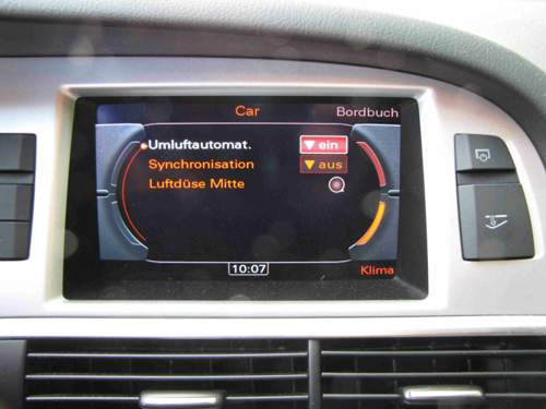

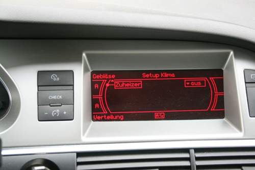

beim A6 4F konnte man immer den Zuheizer per MMI ein bzw. aus schalten. Beim FL fehlt
dieser Menüpunkt (siehe Fotos). Lt. Betriebsanleitung geht das aber schon. Der Freundliche
sagt, diese Einstellung wäre nicht mehr vorgesehen. Gibt es Erfahrungen bei Euren Fahrzeugen?
Vielen Dank - Dura Ace

Steht in der Überschrift, 2,0 TDIe. Hatte 4 x den 2,0 TDI 4f (ab 05) und alle hatten den Zuheizer steuerbar über MMI.
Wie beschrieben, das FL nicht mehr, obwohl es in der Anleitung steht.

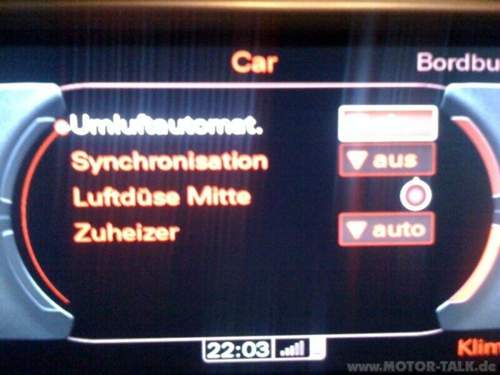

Also ich habe im FL die Einstellungsmöglichkeit im MMI - Auto oder aus. Hab allerdings den 2.0 TDI ohne e
Das ist mal eine klare Ansage. Ist es Dir möglich, ein Foto vom Display des MMI mit dieser Einstellungsoption zu machen?

170 PS Handschalter, EZ 01/2009. Ein Bild kann ich heute Abend machen.
so, habe vorhin mal ein Foto vom Menü mit dem Handy gemacht. Leider nicht die beste Qualität aber man erkennt was.
Audi-klima
Vielen dank, dass Du noch so spät für mich tätig warst. Foto ist völlig ausreichend! Werde dieses Foto
dem Audipartner zeigen und mir erklären lassen, warum diese Option in meinem A6 fehlt.

also bei meinem sieht es im MMI aus wie bei helmaker.
Die Option "Zuheizer" ist mit den Einstellungen auto und aus vorhanden. Ist ein TDIe, welcher im März 09 produziert wurde.

Seit dem 11.11.2009 habe ich die neue Software für MMI und Navi . Meine Audivertretung hatte mich
per Tel. in die Werkstatt gebeten.
Und siehe da, im MMI unter Klimaeinstellungen gibt es wieder den Eintrag Zuheizer auf Auto oder aus!
Bei der ZV braucht man den Kofferraumdeckel auch nicht mehr auf "aus" zu stellen, damit Dieser sich mit den Türen öffnet. Jetzt stehen alle Türen und der Deckel auf "ein" und alles ist gut.
