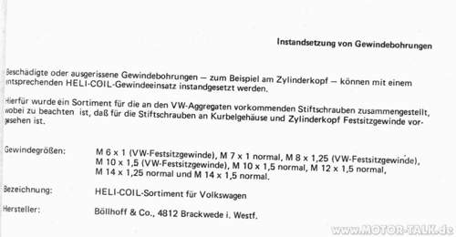

ja, kenn ich auch. Ich habe sogar extra Sacklochgewindebohrer, da kommt dir der Span entgegen, so sind die hinterschliffen. Da bleibt kein span im Sackloch.
Aber, was anderes wollte ich dir noch zeigen, siehe Anhang
Scannen0002
Scannen0001
Ein völlig neuer Begriff für mich:
"VW Festsitzgewinde"
Fetzt!:D

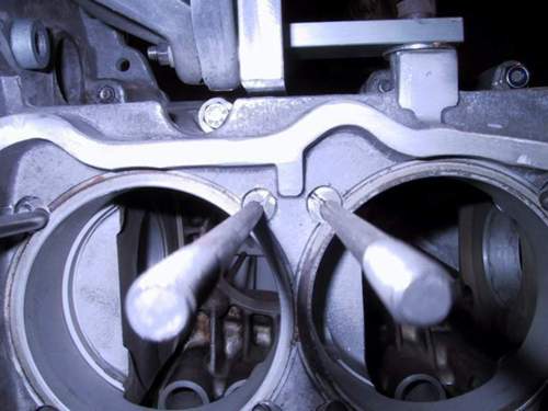

Du kannst auch bei mir auf der Fräsmaschine die Gewinde gleich im Gehäuse ein Stück versetzen. Soetwas ähnliches soll das doch sein oder?
Das geht leider nicht siehe Bild. Muss aber die Originalgewinde auf M14x1,5 aufbohren.Also ich mache es auf die Art mit diesen Offset-Teilen oder ich bekomme Limbach Köpfe. Und da kommt wieder der Preis ins Spiel. Habe mich da noch nicht so gekümmert- es drängelt mich ja nicht. Und ich wollte es ja mit Original Köpfen probieren.
