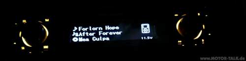

Für mein P99RS:
-Klangquali ist selbst von MP3 (320kbit/s) noch zehnmal geiler wie eine Audio CD von jeder anderen HU die ich bisher an meiner Anlage hatte. Auflösung und Dynamik sind der absolute Wahnsin. Und ein Grundrauschen ist selbst mit Volume auf Anschlag und Ohr am LS nicht wahrnehmbar. (mit Eton PA. Mit Xetec Xircuit ganz leichtes Rauschen, kommt dann wohl von der Stufe)
-Übersichtlichkeit mit iPod ist genial, ich wüsste gar nicht was man besser machen könnte, alles wie am ipod slebst. 4000 Titel drauf und es dauert maximal 10 Sekunden bis man den richtigen gefunden hat. Meinen Pod habe ich nur fürs Auto, weil das viel übersichtlicher ist als einfacher USB Speicher. (Gebrauchte Pods älterer Generationen gibts bei ebay fürn Appel und n Ei.
Ich hab mal ein Foto gemacht...oder versucht, scharf hab ichs im Halbdunkel der Garage nicht bekommen und mit Blitz spiegelt die Glasfront zu sehr.
Am Radio Tuner gibts ja nicht viel zu bedienen, eigentlich wie bei jedem Radio: hoch/runter Speicherplatz Wahl, Rechts/Links Suchlauf.
- Die BDA ist wie immer bei Pioneer nicht so mein Fall...vll. Geschmackssache... ;) Wer gerne 10 Sätze um den heißen Brei herum liest ist hier richtig. Es liegen einige gedruckte BDA in allen möglichen Sprachen bei. Im Deutschen manchmal eine etwas -zu deutsche- Wortwahl (oder sogar Wortschöpfung). Die Einstellungen auf englisch mit der entsprechenden BDA zu machen ist zum Teil leichter verständlich.
-Support, musste Gott sei Dank noch nicht getestet werden.
-Diebstahlschutz: Seriennummer, abnehmbares Bedienteil, automatisch selbst entriegelnd und nervig piepsend bis es abgenommen wird wenn man den Wagen abstellt. (Alles auch abschaltbar). Aufstecken: 100% fummelfrei, geradeaus dran drücken.
-Menuführung, Deutsch und in zig anderen Sprachen wählbar. Extrem übersichtlich weil völlig minimalistisch.
-Bedienbarkeit ebenso minimalistisch, es gibt nur 5 Tasten und effektiv braucht man davon nur 2...einfacher gehts nicht. Beschriftung egal, braucht man nicht und die Tasten heißen sowieso nur "B" und "D" :). Aber sehr gut lesbar weil sehr gut beleuchtet.
Einzig das Multifunktionsrad macht mir ab und zu mal Probleme. Um ganze Alben oder Interpreten zu wählen muss man es kurz gedrückt halten und das ist mit hartem Fahrwerk manchmal gar nicht so leicht.
-Displaydarstellung beim ipod auch genial. Gibts verschiedene Modi, unter anderem 3-zeilig: Erste Zeile Titel, zweite Zeile Interpret, dritte Zeile Album. Mehr Infos braucht man nicht und mehr unnützes Zeug wird auch nciht angezeigt. Am Rand gibts ein iPod, USB, CD, Telefon oder Tuner Symbol und darunter die Bordspannung, schränkt die Textanzeige aber eigentlich nicht ein, die ist trotzdem voll ausreichend. Zudem scrollt das Radio den Text sehr angenehm durch. Scrollen können viele Radios, aber gut lesbar scrollen scheint ne höhere Kunst zu sien ;) Dazu gibts noch einen Display off Modus der das Ding komplett aus schaltet wenn es nicht bedient wird, sehr schön!
-Die Fernbedienung gefällt mir gar nicht. Als tragbares Gerät viel zu groß, ist eigentlich auch zum festen Einbau am Lenkrad oder Mittelkonsole gedacht. Bedienung mit dem Teil ist auch mies, sie hat genau wie das Radio ein Multifunktionsrad das aber ganz bescheidene Druckpunkte hat und sich mit einer Hand kaum bedienen lässt. Will man z.b. am Rad drehen muss man leicht draufdrücken um nicht nur mit dem Finger darüber zu streichen. Drückt man aber minimal zu fest ist das schon ein klick in eine Richtung.
Aber das P99RS wurde nur für Klang gebaut, und die Disziplin beherscht es in Perfektion. Alles andere wie Bedienbarkeit, Beleuchtung oder Fernbedienung sind nur Gimicks.
