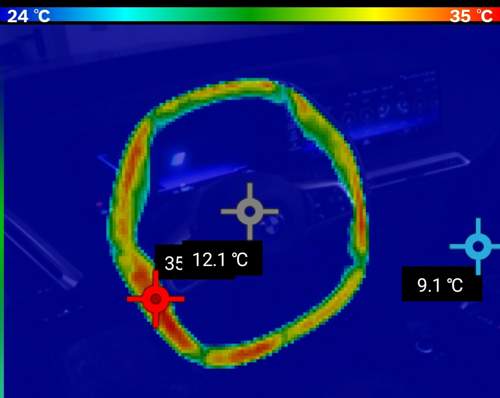

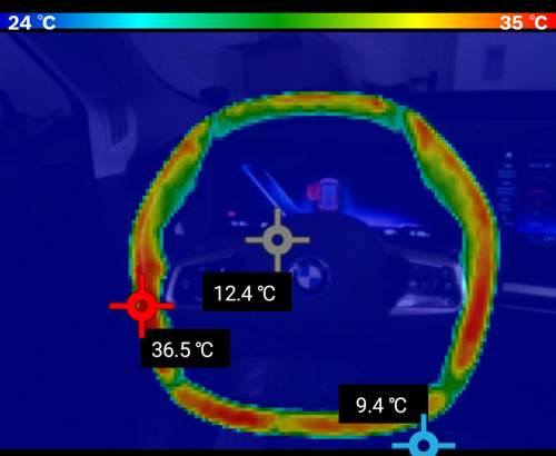

Hast du eine Wärmebildkamera zur Hand?
Als mir mal eine leihweise in die Finger gefallen war, habe ich meinen damaligen 2er Active Tourer untersucht.
Ein paar gefühlt kalte Stellen am Lenkrad haben sich im Bild als unbeheizt bestätigt. Es schien mir allerdings normal und akzeptabel. Abgesehen davon war die Verteilung gleichmäßig.
Ich könnte mir vorstellen, dass eine gut ausgestattete Werkstatt heutzutage auch eine Wärmebildkamera zur Verfügung hat. Damit könnte man einen Fehler in der Heizung schnell und objektiv feststellen.
Waermebild Lenkrad F45
Themenstarteram 6. Dezember 2023 um 6:47
Das habe ich in der Tat gestern schon selber ausprobiert. Nach 15 Minuten komme ich links auf 35°C, rechts unten knapp 29°C. Und selbst nach 30 Minuten komme ich nicht über 40°C. Unser alter Astra war deutlich schneller und wärmer. Mal sehen, was die Werkstatt dazu sagt.
Dann ab zum Händler.
Gute Idee mit der Wärmebildkamera
Ehrlich gesagt glaube ich einfach, dass die Lenkradheizung bei 9 Grad kaltem Innenraum es einfach nicht auf 40 Grad schafft.
Die produzierte Wärme wird ja nach außen abgestrahlt, wenn es da dann so kalt ist, verfliegt die Wärme sozusagen.
