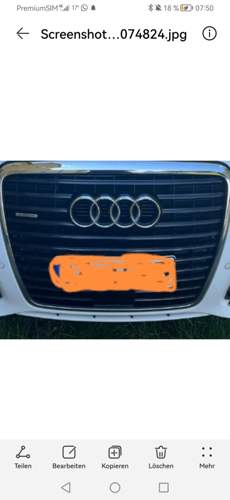

Hi, was könnten die 4 schwarzen Elemente am Grill unten sein?
Screenshot-20250601-075037-com-huawei-filemanager
Sind Das Löcher?
Da fehlt der Spoiler. Ich schätze mal das ist die Befestigung.
