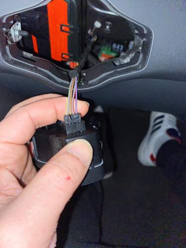

kann jemand bitte helfen und mir sagen, wofür welche Kabelfarbe am Lichtschalter steht. Speziell brauche ich einmal Zündungsplus 12V.
Würde gern Sternenhimmel daran anschließen

Das geht nicht direkt am Lichtschalter. Wenn dann irgendwo an anderer Stelle. Z.b im Dachhimmel bei der Ambiente-Beleuchtung und dann auch nur über eine extra Relais-Schaltung, da die Ambiente-Beleuchtung ein PWM Signal ist, da diese dimmbar ist.

@BeyZade schrieb am 25. Februar 2023 um 23:21:57 Uhr:
Warum gehst du nicht direkt an den Sicherungskasten? Der ist doch gleich drunter...
Und der Lichtschalter ist Datenbus-gesteuert + Redudanz - da is nix brauchbares dafür

Ich wollte halt die Sache am Wochenende abschließen. Aber gut dann muß ich Montag ein Sicherungsabgreifer bestellen und vom Sicherungskasten abgreifen
