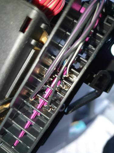

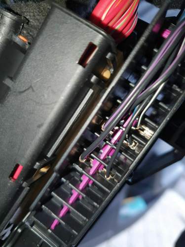

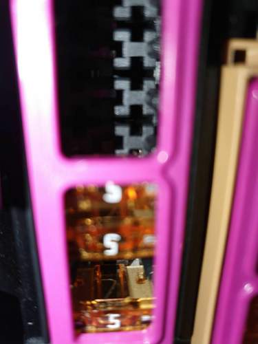

Bei mir liegt im schwarzen Block (ST1) auf der Beifahrerseite kein Zündungsplus an.
Lediglich die drei 5A Sicherungen sind belegt.
Wobei laut Bordbuch Steckplatz 9 für den Zuheizer ist und auch mit 5A abgesichert sein müsste?
Ich war sogar noch extra bei Audi wegen dem Zuheizer-Rückruf.
Ist das normal?
@Scotty18 : hast du eine Idee wo ich Kl. 15 auf der Beifahrerseite bekomme?
20201223
20201223
20201223
Durchmessen ; ansonsten rüber zur Fahrerseite

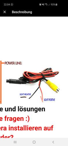

Ich möchte einen Frontkamera nachrüsten.
Und habe Folgende Kabel, die genau bis zur Beifahrer +1m reichen.
Kann ich diese 2 Drähte verlängern, indem ich ein Kabel anlöte?
Bzw Masse habe ich ja im Beifahrerfußraum.
Würde dann quasi nur um die +Leitung gehen.
Screenshot-20201223-220411-aliexpress
natürlich, warum denn nicht?
Ich weiß nicht, ich finde die beiden Litzen recht dünn, daher nochmal die Frage.
Ein anderer Vorschlag von nem Kumpel war mit Stromdieben zu arbeiten, aber das ist für mich eher eine suboptimale Lösung bzw nicht mein Anspruch
Aber danke, dann weiß ich schon mal Bescheid ??
löten geht auch bei dünneren Kabeln, man sollte halt etwas etwas vorsichtig sein beim Verlegen - und natürlich die Lötstelle sauber isolieren.
