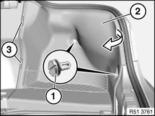

Weißt du/jemand. Warum innerhalb 1 tag meine Batterie leer ist?! Auto startet nicht mehr. Alarmanlage ging los. Auto lässt sich net mehr Verriegelung musste alles selber machen. Alles war aus.
Und wo genau sitzt meine Batterie hinten?. Finde nix

Batterie beim e61 hinten rechts im Kofferraum und beim e60 sitzt sie auch hinten rechts im Kofferraum unter der Verkleidung. Siehe Bild
