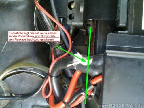

Guten Abend Community,
heute wurde mir heiss unter dem Hosenboden . Während der Fahrt auf der Autobahn brach mehrmals die Zündung kurz zusammen, aber bei eingelegter D-Stufe der Automatik kam sie aber kurz darauf gleich wieder. Das passierte so ca. alle halbe Stunde.Die Kontrolllampen flackerten auch für den Bruchteil einer Sekunde während des Rucklers. Was kann denn da los sein ? Es ist ein A6 C4 2.6 Avant Automatik, Bj 1997.

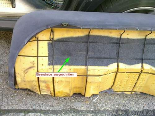

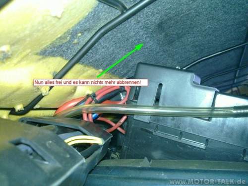

Zur Veranschaulichung habe ich ein paar Bilder mit Beschreibung.
Besser ist es die störende Eisenstrebe zu entfernen.
Bei mir lag diese allerdings nicht auf dem Pluspol bzw. Deckel auf, sondern auf dem Pluspol Kabel, das bald durchgescheuert ist -> ganz (brand)gefährlich, da beim Kurzschluss der volle Stromfluss von mehreren hundert Ampere herrscht und nichts abgesichert ist. Wie kann man so etwas vom Werk ausliefern?

Servus Community ! Also habe gestern und heute ca. 1000 km mit Gästen auf der Rückbank runtergerissen und alles hat gepasst 😁. Es ist tatsächlich so gewesen, daß die Querstrebe der Rückbank der Verursacher war und nicht der blanke Pluspol. Ich habe nach Anleitung von Goldhuhn die Querstrebe
mit der Flex entfernt und beim genaueren Hinsehen war unter der Querstrebe schon der Schaustoff fast bis zum Stoff rauf durchgeschmolzen und verkokelt. Gottseidank ist das Zeug schwer entflammbar, sonst raucht die Karre binnen Sekunden ab. Ich hoffe daß jetzt Ruhe einkehrt und Danke Euch Allen recht herzlich. Grüße vom Bülcher
