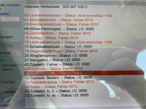

Hallo, kann mir jemand genau sagen ob das ELV 100% defekt ist ?
39af6f9a-443d-4d88-9f90-ad9766ec9dfa
alleine vom bild wird dir keiner was sagen können, besser wäre ein scan.q
und welches bj. deiner ist.
@Dany_N schrieb am 12. Juni 2020 um 12:00:10 Uhr:
hier der log
würde sagen das dein gateway ein update braucht, so viele stg. die nicht erreichbar sind liegt es auf der hand, du kannst auch eines aus der bucht nehmen
