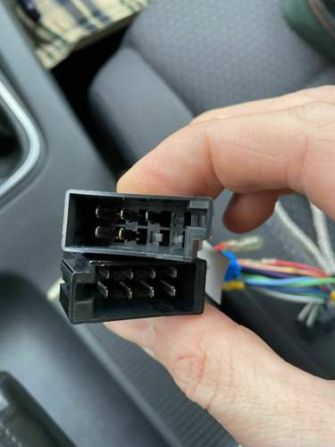

ich versuche ein Zubehör-Navi bei meiner Freundin im Golf 5 Bj. 2007 einzubauen.
Das Gerät geht mit verbundenen Steckern (bild 1) der rot-orangen Kabeln nur über An/Aus einzuschalten und nicht über die Zündung.
Bei getrennten Steckern (wie auf dem Bild), geht es bei der Zündung an, geht aber nach 5 Sekunden wieder aus.

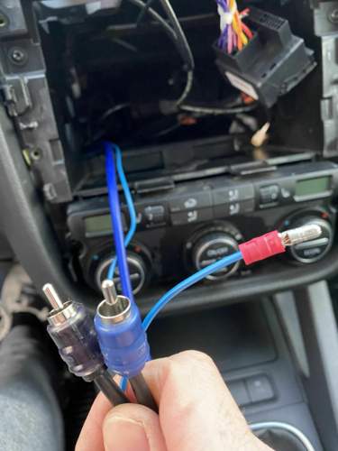

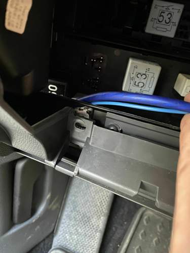

Dazu sind noch diese blauen Kabel vom vorherigen Gerät vorhanden.(Bild 2+3)
Sind das Zündungspluskabel oder ist das nur ein Kabel für das Mikrofon?

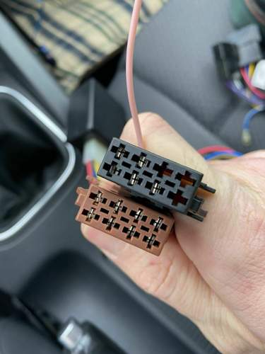

Darüberhinaus habe ich noch Kabel und einen Can-Bus vom vorherigen Gerät.(Bild 4)
Habt ihr einen Tipp, wie ich das Gerät bei Zündung dauerhaft zum laufen bekomme und beim abziehen des Schlüssels zum entsprechenden Ausschalten?

Übrigens: Deine "übrigen" Kabel sehen aus wie Cinch für Audio und Strom für die Antenne.

Sauber. Also, Dein A5 mit CAN- geht ins Leere. (Bild 5/6 der VW Stecker und Bild 1 Dein Radio)
Bei Bild 1, geht das rote Kabel in A4 oder A6?
A4 ist bei Deinem Radio NC. NOT CONNECTED? Warum geht dann am Stecker ein Kabel rein?
Meinst du hier?
Cdde3045-2da9-40f6-8393-b75f2c5f198b
Und wenn Du jetzt das letzte Bild, mit dem Bild 5 vom vorherigen Beitrag vergleichst, hast Du schon Deine Lösung gefunden 🙂

Naja, ich würde die Kabel in den Steckern entsprechend der Belegung des VW Steckers reorganisieren.
Die VW Belegung müsstest Du ja auf dem alten Radio sehen können, oder notfalls bei Google finden.
Wichtig ist, dass die 5 Kabel die Du da nutzen möchtest nicht ins Leere (wie aktuell) laufen oder sogar auf falsche Signale.
Das DICKE Kabel ist i.d.R. Batterie. Schwarz ist Masse. Rest ist selbsterklärend. Halt uns auf dem Laufenden.

Also, jetzt streng mal Dein Köpfchen ein bißchen mit an, denn es ist besser man kommt von selber auf die Lösung, statt abzuschreiben: Dein altes Radio hat einen Stecker. Der passt in die Buchse vom Auto.
Dein neues Radio hat auch einen Stecker. Der passt auch in die Buchse, allerdings sind die Kabelfarben/funktionen nicht wie beim alten Radio. Was musst Du also machen?
Richtig. Du musst die Kabel so anordnen, dass die Buchse vom Auto die richtigen Kabel zugeordnet bekommt.
Entweder a) anderen Adapter kaufen, oder b) selber umstecken. Ich empfehle b) das geht am schnellsten.
