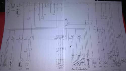

Möchte mich heute mal an die SL Fahrer aus Kassel und Umgebung wenden. Kann mir jemand helfen?
Mein Fahrzeug : R 129 ,SL 500 Bauj. 4/93.
Seit 4 Wochen springt mein Fahrzeug nicht mehr an . Bin jetzt soweit ,das es das Zündsteuergerät sein müsste.
Habe es zur Reparatur geschickt nach EPS -Elektronik. Habe eine E-Mail erhalten ,es konnte kein Fehler festgestellt werden,aber man konnte nicht alle Bereiche prüfen,es ist nicht auszuschließen ,das trotzdem ein Fehler vorliegt. Bin also genau so schlau wie vorher. Habe darauf mit dem Werkstattleiter Mercedes gesprochen . Haben kein gebrauchtes da. Müssten ein neues bestellen ,Kosten ca . 2000 Euro. Kann mir also auch nicht helfen . Und aus Verzweifelung ein gebrauchtes für 400-800 Euro kaufen bei Ebay, ich weiß nicht. Ich bin mit dem Werkstattleiter alle Möglichkeiten durchgegangen . Habe selbst schon einiges ausgetauscht. Kein Resultat( Mein Beitrag hier : Motor springt nicht mehr an).
Hat jemand die Möglichkeit ,der ein selbiges Auto fährt ,einmal des Zündsteuergerät umzustecken,damit ich weis,ob es wirklich daran liegt. Das wäre super.

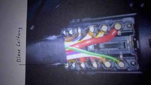

Mir ist heute bei der überprüfung wegen dem infrarot folgendes aufgefallen.kannst du damit etwas anfangen.diese markierte Leitung vom zündstartschalter hat bei zündung ein keine 12 volt.die prüflampe brennt nicht,aber es ist sozusagen am brezeln,als ob strom da wäre.( bilder)
Wp-20151016-002
Wp-20151016-003
Ne warte mal,zündung war nicht ein.nur der normale Strom der Batterie.
