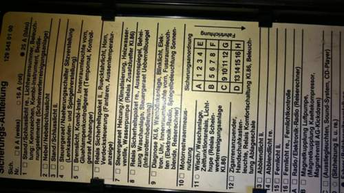

Sicherung 5 ist i.o. Hat Durchgang.hier noch meine sicherungsbelegung.hat damit,glaube ich nichts zu tun.
Wp-20151010-001
Liegt da Spannung an?
Nur bei eingeschalteter zündung
Ja ist auch KL 15 gut dann müsste an den Zündspulen KL 15 auch Spannung anliegen.
Ja,tut es
