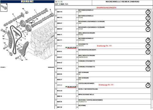

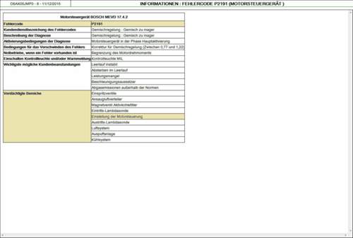

P2191 ist nach Peugeot: Einstellung Steuerzeiten.
[Von Motor-Talk aus dem Thema 'P2191 Gemisch zu mager Bank 1' überführt.]
Tippe wie @Rolf-CH und auch @kmarkos auf Steuerzeiten Propleme.
Bild #209884174
Bild #209884175
Da es sporadisch auftritt, könnte ich es mit einem neuen Kettenspanner probieren?

Steuerzeiten prüfen, alles andere ist Müll.
Egal wann die Kette ersetzt wurde.
Ausserdem kann es sein, dass Deine Kette alt ist, es wird eine neue zur Verfügung stehen?
Erst kürzlich ist eine neue überarbeitende Kette im Programm.
Ausserdem musst Du abklären ob Dein FZ noch im Bereich der Kostenübernahme von Peugeot liegt.

Noch ne Frage: der Fehler tritt sporadisch auf und nur dann, wenn der Motor warm ist. Zudem kommt die Fehlermeldung nur beim anhalten. Ich könnte 100km ohne anhalten fahren, mal schneller, mal langsamer und der Fehler würde nicht auftreten. Aber an der Ampel geht der Fehler an. Spricht das auch für die steuerzeiten?
Keine Ahnung.
Steuerzeiten prüfen lassen!
Motor ist verkokt bzw. die Einspritzdüse... komplette Motorreinigung konnte ich aber mit Injektion Reiniger zumindest vorerst abwenden. Nach knapp 300 km Reiniger im Tank ist der Fehler nun erstmal weg. Kein ruckeln, kein zicken, schöner Durchzug und kein Fehler mehr.... wie lange es anhält, keine Ahnung. Peugeot sagt „fahren sie so weiter“
