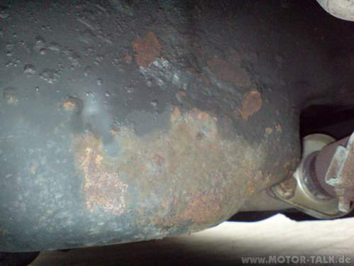

Meine Wanne wurde 2008 als Neuteil eingebaut und ist, so wie sie jetzt aussieht, spätestens 2014 bei meinem Fahrprofil wieder fällig. Das Bild wurde vor ca. 4 Monaten aufgenommen:
Import334-008
Verrückt. 😰
Original geschrieben von deville73
Verrückt. 😰
Besonders wenn man bedenkt das ich sogar an der Unterkante bis fast nach oben nochmal Klarlack aufgetragen hatte um sie wenigstens noch etwas zu schützen. Ich hab mir jetzt ne Spraydose hitzebeständigen Lack geholt. Die nächste wird damit dick eingesprüht damit die etwas länger als bis Übermorgen hält.

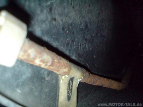

Das Bild von der Servoleitung, ach hier ist es. Hab gehört das soll auch Fiestatypisch sein. Wieviel haben eure Fiesta den jetzt schon runter?! Ich leg mich mittlerweile in regelmäßigen Abständen unters Auto und mach mit der Taschenlampe ne Sichtprüfung. Bin dadurch schon einigen Sachen im Vorfeld auf die Schliche gekommen bevors gravierend wurde.
