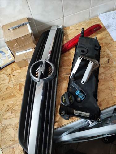

20euro für den ventildeckel? Glaube ich nicht das er das so günstig verkauft.
Die 3te bremsleuchte würde ich lassen, die dichtung ist bestimmt hinüber
Wird mit sikaflex eingeklebt. In den meisten Fällen kann ich mich auf die Preise verlassen die er mir am Telefon nennt. Falls nicht bleibt der Deckel da und wird neu bestellt.
Mit Sika? Die kriegst du doch nie wieder raus. Nimm ne Schnur Butylband drum.
So Ausbeute war gut und ich habe noch weniger bezahlt als ich eigentlich angenommen habe.Das freut mich so etwas von,ich bin richtig begeistert. Er hat für den Ventildeckel 15 € als Motor Kleinteile berechnet inklusive dritter Bremsleuchte 😛
Ich weiß das die teuer sind. Gebraucht wollte einer 150€ bei Kleinanzeigen haben.Hab den erstmal gründlich gereinigt und soweit ist er anscheinend heile. Geh ich mal von aus. Sonst Tausch ich den um. Da stehen ja noch ein paar von rum. 😛

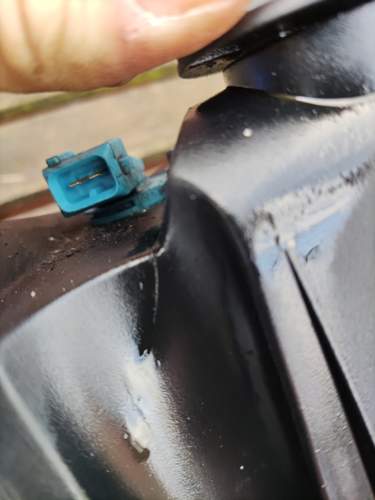

So Deckel ist seid gestern getauscht. Soweit ist er dicht. Weiß jemand wo ich das Kurbelwellen Entlüftungsventil was oben im Deckel sitzt hierher bekomme? eBay spuckt mir dazu nichts aus nur eines was aber anders aussieht. Das winkelstück oben drauf ist gebrochen gewesen deswegen hat er auch immer so hochtourig gedreht. Habe das jetzt erstmal provisorisch repariert brauche aber ein neues Ventil.

Nebenbei der alte Ventildeckel hatte einen Riss. Siehe Bild
