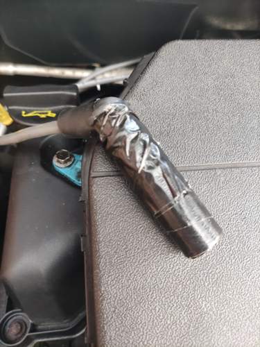

Damit das ganze nun keine Ruhe gelassen hat, bin ich heute noch mal an den Motor gegangen. Kühlmitteltemperatursensor hatte ich noch liegen also erstmal den getauscht. Des weiteren fiel mir auf als der Motor lief dass er immer noch unrund und ruckelig läuft. Ich konnte hören dass irgendwo ein zündfunkel überspringt. Somit gummihandschuhe an und erstmal den zündkerzenstecker vom ersten Zylinder bei laufendem Motor abgezogen. Und siehe da der zündfunken sprang mittig aus der gummiummandlung an den Motor. Somit war für mich klar oder ist für mich klar dass das zündkabel vom ersten Zylinder defekt ist. Um dieses zu testen habe ich einmal panzertape um den zündkerzenstecker gewickelt. Aufgesteckt losgefahren und was soll ich sagen der Motor läuft einwandfrei. Nun hoffe ich dass meine zündkabel natürlich schnell kommen damit ich diese wechseln kann
Also lag es mal wieder an billigen Ersatzteilen. Oder wie soll da anders ein Riss entstehen im Gummi?
Ich gehe davon aus. Obwohl die nicht die billigsten waren mit 35€. Da gab's noch weit aus billigere.

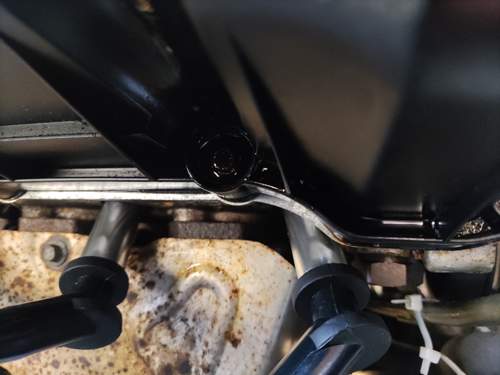

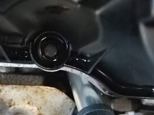

Soooooooo NGK Stecker sind da, eingebaut und sie passen perfekt. Nun hab ich den Verdacht das meine vdd undicht ist.(siehe Bilder) vorgestern hab ich da alles sauber gemacht, weil mir da schon aufgefallen ist das an der Schraube Öl steht. Nun gut habe ich gedacht vielleicht beim Nachfüllen etwas daneben gelaufen also wie gesagt sauber gemacht. Heute beim Wechsel viel mehr auf das wiederöl darin steht. Es gibt keine laufspuren die darauf schließen lassen dass das Öl oben aus dem einfüllstutzen oder dem Sensor läuft. Jetzt gehe ich davon aus, da der wartungs rückstau bei diesem Fahrzeug als ich es erworben habe immens war, dass die ventildeckeldichtung undicht ist. Vielleicht kann das jemand bestätigen dass es daran liegen könnte.

Das Problem mit dem Ölaustritt hatte ich an meinem 1.3 69 PS (das sind vermutlich die gleichen Motoren?) auch. Bei mir war es ein feiner Riss im Ventildeckel etwas oberhalb von der Stelle wo das Öl steht.
Ok.da ich am Samstag eh zum Verwerter will, neuen Deckel auf die Liste setzen.
Der neue Deckel wird ordentlich teuer sein.
Ich würde erstmal eine original dichtung nehmen
. Das sag bei mir damals auch so aus..
