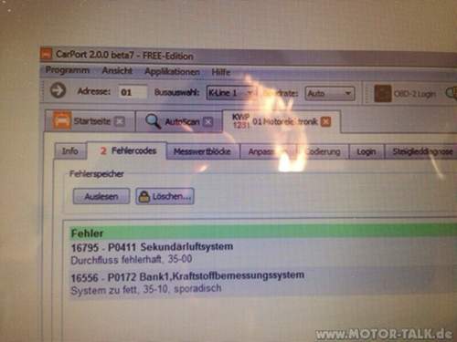

Hab jetzt 2 andere Fehlercodes drin:
SYstem zu Fett
Sekundärluft ohne Funktion (das lässt sich wohl vernachlässigen oder?)
lambdasonde getauscht?
wenn du P0172 bei Google eingibst (und das ist erstmal die beste möglichkeit für fehlercodes), kommst du schnell auf seiten, die alle das selbe problem haben und den meisten eine neue lambdasonde geholfen hat.
ich würd die einfach mal tauschen.
