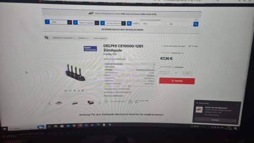

Ok werde ich messen. Falls ich eine neue Bestelle wäre die ok ?

In ADAC eingetreten, nächsten Tag angerufen, nach Prüfung 99.9 % Zündmodul defekt. Delphi bestellt eingebaut läuft nicht, zur Werkstatt geschleppt, nach einer Woche Info Steuergerät eingeschickt wird nachgearbeitet..........
