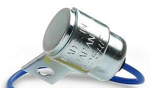

so sieht der Kondensator am Verteiler aus,
das Kabel ist aber grün
und nicht blau, wie im Bild ...

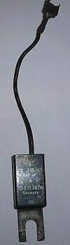

so sieht ein Kondensator an der Zündspule aus,
verbunden mit der Klemme 15 / plus
ist aber nicht bei allen Motoren vorhanden,
und kann ersatzlos entfallen ...
das war wohl nur für sauberen Radioempfang notwendig ...

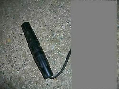

Interessant. Bei mir hat es ein Teil an der Halterung der Zündspule mit einer Sicherung drin und geht an Klemme 15.
Aber ich nehme an, dann ist das eben der Entstörer.

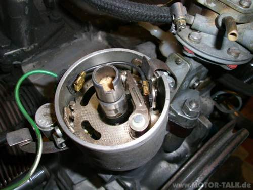

Das runde Teil links ist der Kondensator für die Unterbrecherkontakte. Wenn der defekt ist, ist merkwürdigerweise auch ein Zündfünke da, wenn man das Kabel (Klemme 4) der Zündspule ca 1 cm vor Motormasse legt. Es würden aber bei abgenommener Verteilerkappe starke blaue Funken beim öfnen/schließen am Unterbrecherkontakt zu sehen sein, wenn der Motor mit Anlasserdrehzahl durch gedreht wird. Das soll dieser Kondensator ja verhindern. Den Kondensator (schwarz, längliche Form) an der Zündspule kannst Du auch weglassen, der ist nur zur Radioentstörung.

@Toniflex.
wenn es so aussieht wie auf diesem Bild,
dann ist es eine Sicherung,
und sehrsehrsehr wahrscheinlich für die Rückfahrlampen ....
beim Öffnen dieses Konstrukts kann man lernen,
was ein Bajonettverschluß ist ...
und die Gemeinsamkeiten zwischen solchen Sicherungen
und Entstörkondensatoren sind bei bei null,
nada, nüx, njet ....
