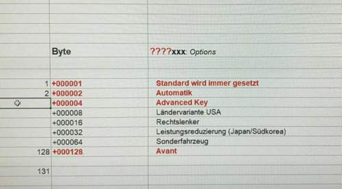

die frage ist wenn dein lenkrad nicht geht,warum du irgedwo ohne wissen versuchst codierungen zu ändern?und noch dazu die originale nicht fotos machst oder vorher speicherst
Ich hab mal geschaut.
Die Codierung ist ja einfach beim VFL.
Wenn Du einen Avant hast und Automatik, dann sollte 0000131 passen. Ansonsten laut Foto.
Müsste man auch beim VCDS sehen.
Wie es beim FL aussieht weiß ich nicht.
Weiß ja auch nicht welchen 4F Du hast.
Hast Du vielleicht Rechtslenker codiert? Ansonsten ist hier nix mit Lenkradtasten.
Edit:
Also der FL hat auch kein Steuergerät mit langer Codierung. Also alles identisch. Na dann hau die Codierung in Deinen Dicken und sei beim nächsten Mal etwas vorsichtiger.

Ich glaube, ich bin zu alt für diese dinge :-( oder komme noch nicht mit meinem VCP klar. ich hab da mal Bilder gemacht

Such Dir jemanden der VCDS hat und weiß wie es geht.
Jeder der sich auskennt und dein erstes Bild anschaut wird nur mit dem Kopf schütteln.
Von der Hard- und Software hergesehen solltest Du ein Facelift haben.
STG 05 Codierung 0001 fraglich aber möglich. Kein Avant? Keine Automatic?
STG 07 gar keine Codierung. Gibt’s auch nicht im Facelift.
Wegfahrsperre keine Kommunikation. Schon saublöd. Das sind ja die Symptome die Du hast. Schlüssel lässt sich abziehen und starten wird wohl auch nicht gehen.
