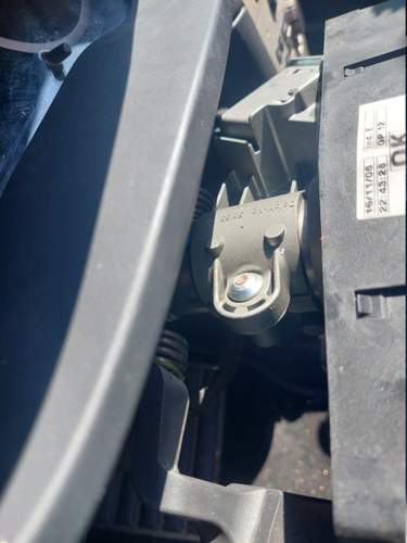

Corsa D, Bj. 2006, 1,2l, 80 PS
nun hab ich das nächste Zündschloss Problem.
ich hab auch mal Bilder gemacht.

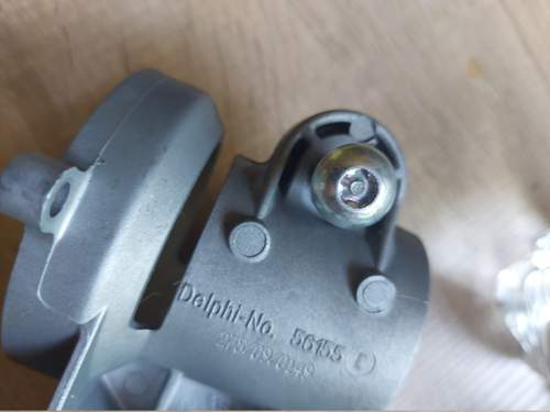

Ich will das Zündschloss komplett ersetzen das neue hab ich und hab mich mit der merkwürdigen Schraube ( 5 Zähne mit Stift inder Mitte ) bei dem neuen Zündschloss schon auseinander gesetzt und ein Weg gefunden die zu schrauben.
Nun das Problem ich hab alles abgebaut und wollt nun das alte Zündschloss ausbauen.
Als ich die Schraube gesehen hab war ich fertig mit der Welt ( siehe Bild ) die Mitte der Schraube ist mit irgendwas harten gefüllt und kann kein Werkzeug hinein stecken also auch nicht drehen.
Hat das jemand schon erlebt und hat eine Idee die Schraube raus zu bekommen ?
2 Bilder vom neuen und 2 Bilder vom noch eingebautem alten Schloss.
Für Antwort wäre ich sehr dankbar
schöne Grüße

Am alten Zündschloss wurde eine Abreißschraube verwendet. Sobald die Schraube fest genug angezogen wurde löst sich der Schraubenkopf, an dem das Werkzeug angesetzt wurde, von der Schraube. Demontage ist nur durch Ausbohren möglich.
Nimm nen Dremel und fräse eine Nut rein.
Dann mit entsprechendem Schraubendreher(einsatz) herausschrauben.
Das sieht nur schlimm aus - ist aber kein Weltuntergang!
Das andere ist eine Torx Schraube, da brauchst du bestimmte Bits zum schrauben
Themenstarteram 15. Juli 2023 um 16:44
Vielen Dank für eure Antworten.
Habe die Schraube raus.
Beim ausbohren hat sie sich schon gelöst und konnte sie so mit etwas hin und her rausdrehen.
