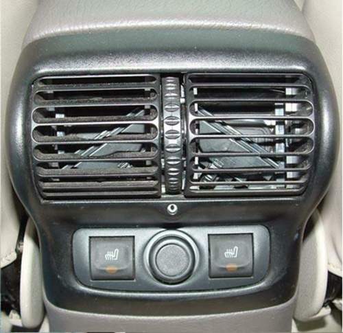

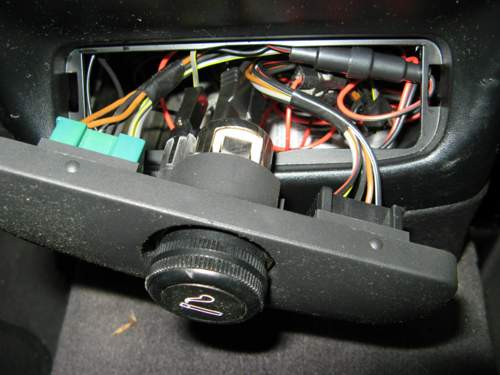

Das mit dem Schalter lass ich erstmal so wie es ist. Aber ne andere Frage brennt grad. Was sind das für Stecker auf dem Bild. Links und rechts vom Kippenanzünder. Sind leer auf die Blende gesteckt. Bzw. Liegen jetzt lose in der Konsole weil ich die Blende gewechselt hab.
Das sind die vorgerüsteten Stecker für die Schalter der Sitzheizung hinten.
Wenn du hinten keine SH hast, brauchst du die Schalter auch nicht.
Sitzheizungsschalter-hinten
Zigarrettenanzuender-stecker-sitzheizungsschalter-hinten
Super. Dankeschön 🙂
