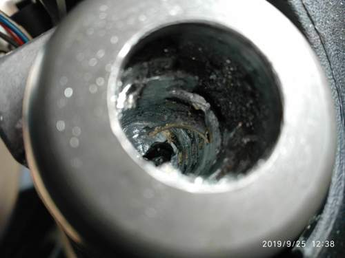

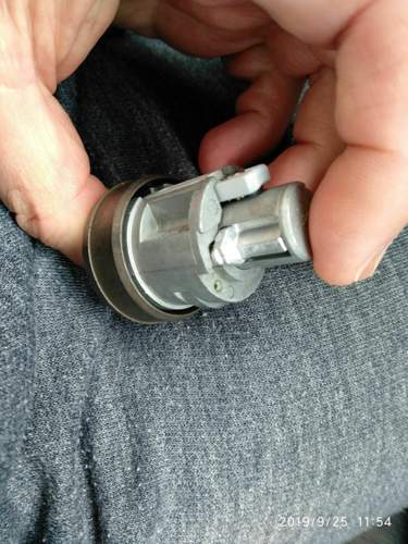

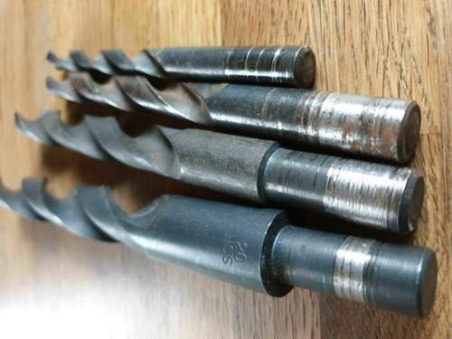

Das gleiche hatte ich auch vor zwei Jahren. Ich habe den defekten Zylinder aufgebohrt. Mit kleinem Bohrer angefangen und am Ende mit 20mm Bohrer. Dann konnte man den Zylinder mit ner Zange zusammendrücken und rausziehen. Am Schlossträger ist nichts kaputtgegangen. Man kann ja am neuen Zylinder sehen wie tief man bohren kann.
Solange das Schloß druchdreht wird das nix mehr. So kommst du nicht auf die richtige Stellung. Dann muss ausbohren.

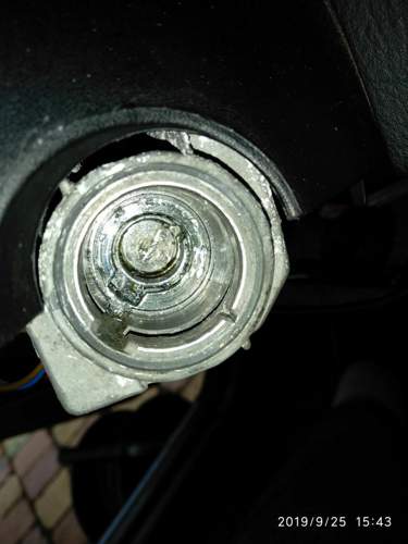

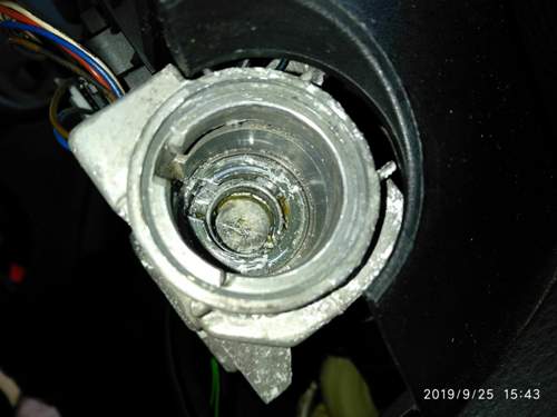

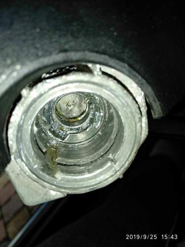

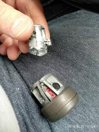

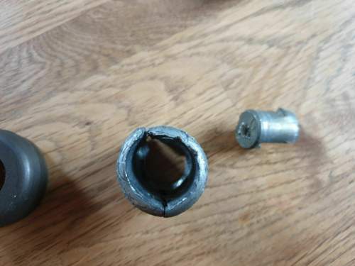

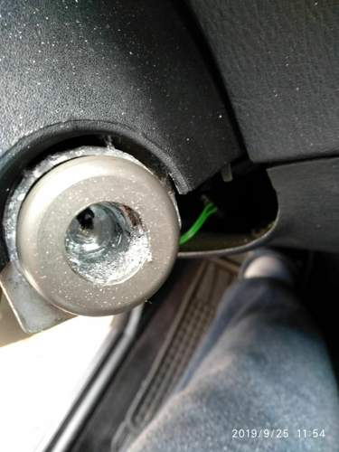

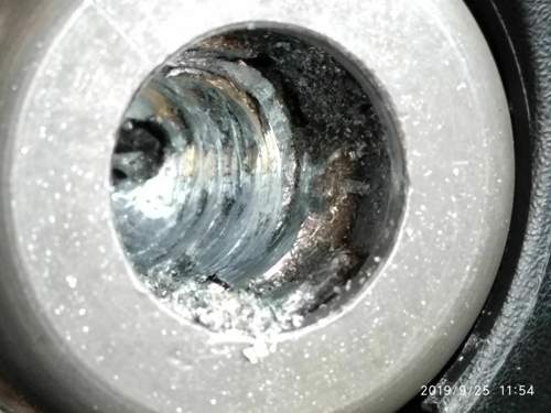

Hallo, das aufbohren war Schwierig, habe 2 Bohrer abgebrochen, der "runde Schlitz" war echt massiv.
Bin jetzt soweit, in meine handelsübliche Bosch passt als größter Bohrer nur 14mm. Denkst du das reicht?
So sieht die Bohrstelle aus mit 14mm Bohrer
Img-20190925
Img-20190925
Img-20190925

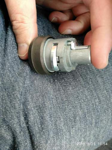

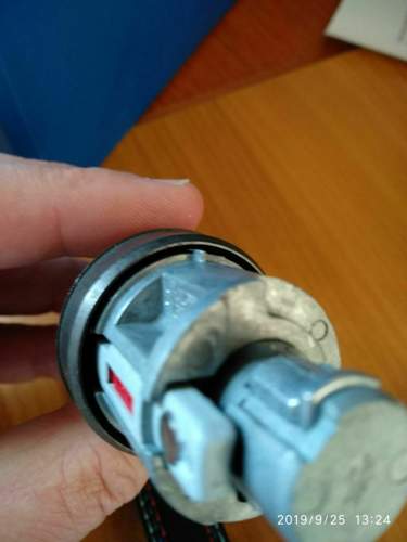

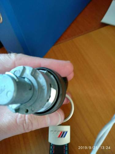

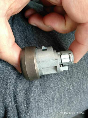

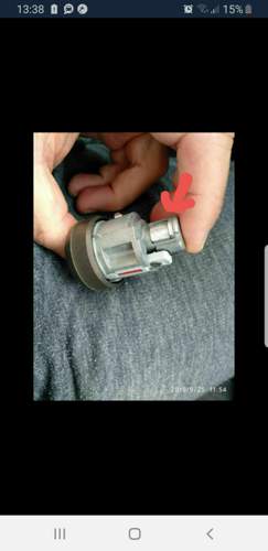

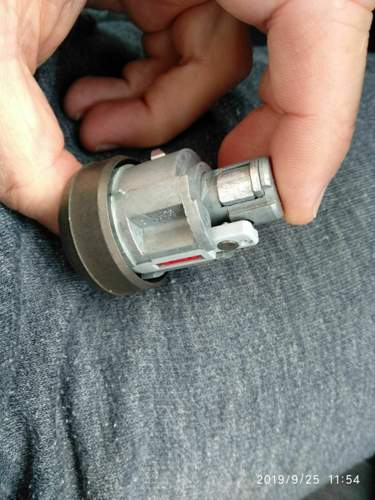

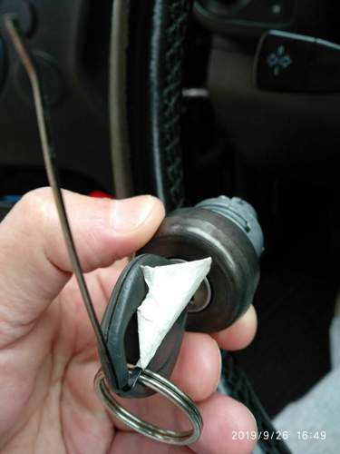

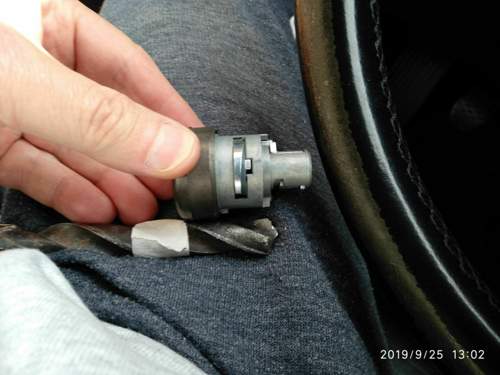

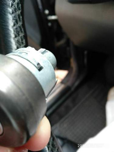

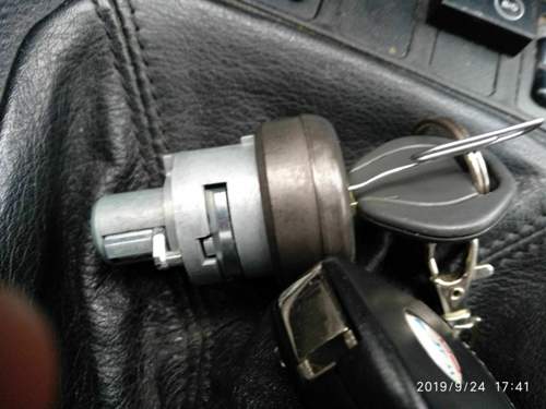

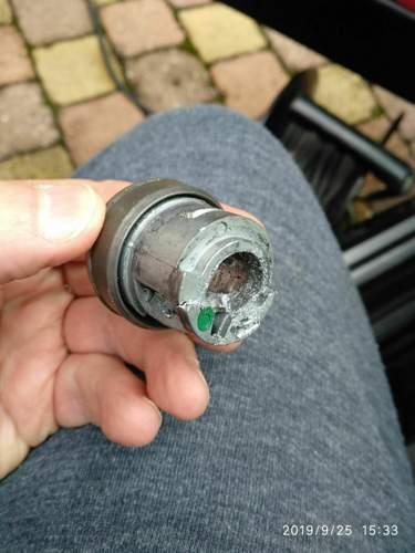

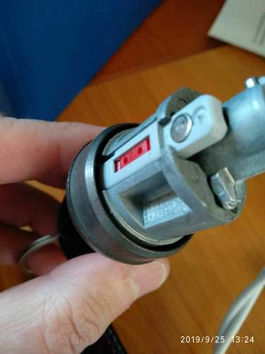

So sieht der neue Zylinder aus
Img-20190925
Img-20190925
Img-20190925
Die Bohrer die ich verwendet habe, sind in der Aufnahme dünner, die passen in jede Bohrmaschine.
. . . tz tz tz . . . ihr Grobmotoriker . . . und Verschwender . . . ein Schräubchen an der richtigen Stelle hätte doch (sehr wahrscheinlich) genügt . . . naja . . . ;-)
Kannst aber vielleicht immer noch das Schloß in die richtige Position bringen und dann evtl. an der Stelle des Sperr-Riegels ein Löchlein bohren (als "Spickzettel" zum Maß-nehmen hast ja das neue Schloß . . . muß man halt bissl Denken dabei ;-) ), dann kannst durch das Löchlein
1. den Zylinder am Drehen hindern (und um den Schlüssel in die richtige Position zu drehen) und
2. die Sperre auch leichter drücken als mit dem Draht (geht nämlich manchmal einfach nicht so richtig).
Ansonsten, wer lieber mit dicken Bohrern bohrt : Solche Bohrer gab's letztens bei NORMA, vielleicht haben die ja noch welche, dann wird's nicht ganz so teuer.

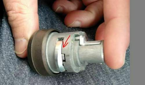

In eben diese Vertiefung (gut auf Bild 1 zu sehen) hab ich dann ein Schräubchen (45°-angeschliffen = 90°-Winkel) reingedreht ---> Zylinder kann sich nie mehr verdrehen.
(Aber das Schräubchen an-/abschließend nicht abreißen/abzwicken/abschleifen, wie in dem BMW-Syndikat Link beschrieben, denn sonst bekommt man den Zylinder im Fall des Notfalles nie mehr raus.)

Mein Schloss ließ sich mit dem Draht auch nicht mehr ausbauen, da es sich in "Zündung an" befand man aber den Schlüssel abziehen konnte. Da blieb dann nur bohren.

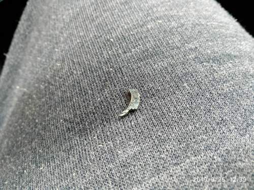

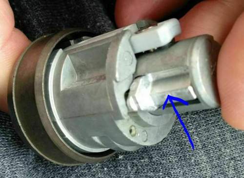

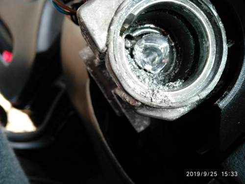

Wie man an deinem Bild des neuen Zylinders sieht, hat der hintere dünnere Teil des Zylinders eine Nase, diese hatte bei mir das rausziehen des Zylinders mit dem Draht verhindert. Ich musste so lange größer bohren bis dieser dünnere hintere Teil des Zylinders ab war, dann konnte ich den Zylinder mit der Zange zusammendrücken und rausziehen. Der hintere Teil des Zylinders steckte dann noch im Schloss, diesen konnte man dann aber mit dem Schraubenzieher in Position (wegen der Nase)bringen und rausnehmen. Du hast noch etwas Bohren vor dir.

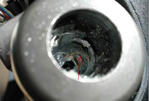

Wie hast du den großen grauen Ring abbekommen?
Ich dachte nur der "schräge Halbmond" der seitlich rauskommt und den man mit der Büroklammer reindrückt wäre als Sicherung verantwortlich.

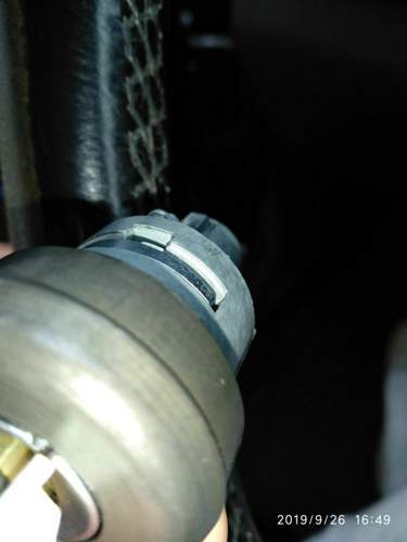

Unbenannt
Auf den Bildern sieht man das ein Teil der Verriegelung scheinbar draußen ist
Img-20190925
Img-20190925
Unbenannt2
Ja das ist normal auch so, das der "schräge Halbmond", die Sicherung ist, wenn du das Zündschloss noch in die richtige Position bringen kannst. Sonst wird dich die kleine hintere Nase am Zylinder auch davon abhalten ihn rauszubekommen. Der graue Ring ist glaube ich nur mit einem Sprengring befestigt gewesen? Ist schon wieder 2Jahre her..
