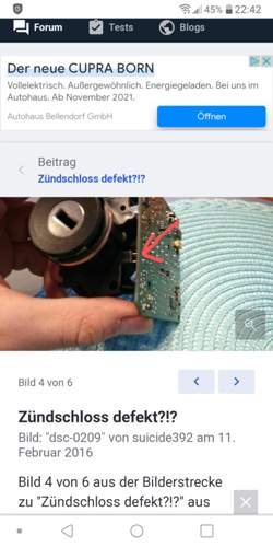

@suicide392 schrieb am 12. Februar 2016 um 00:37:09 Uhr:
Hallöchen alle zusammen!
Da ich vor kurzem auch das Problem mit'n Zündschloss hatte und ich nicht unbedingt 300€ für so ein blödes Schloß zahlen wollte habe ich kurzer Hand das Schloß in seine Einzel Teile Zerlegt.
Und siehe da Reparaturkosten nicht mal 8€.
Den es ist bei mir nur ein Microschalter (Schnappschalter) kaputt.
Hier der Link wo man den hergekommt: http://www.ebay.at/itm/281914299327?...
Nur ein kleiner Tipp von mir... Falls Ihr nicht besonders gut mit einen Lötkolben umgehen könnt lasst bitte die Finger davon.
So viel Spaß an alle die gerne Pasteln 😉
Lg Gerald

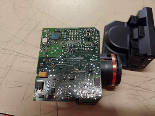

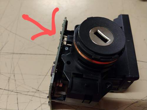

Hallo Gerald
Hab jetzt vielleicht das gleiche Problem und Deinen Beitrag gefunden .
Mein ZS hab ich ausgebaut aber jetzt ein Problem die Platine abzubekommen .
Meine Frage ( Bilder folgen dazu ) !
Müssen die beiden gekennzeichneten Lötstellen gelöst werden und dann vermute ich mal wieder angelötet werden ? Bei Dir auf einem Foto sind die auch zu sehen !
Gruß Klaus
