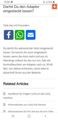

So, eben wollte ich zur Arbeit, ich nähere mich dem Auto, drücke auf die Fernbedienung und ..... nix passiert, tot ! Uhr auf 8:55 stehengeblieben.
Gestern hatte ich nach langer Zeit live-Parameter ausgelesen, danach den Adapter abgezogen, aber nicht die Sicherung !
Also MUSS man die Sicherung abziehen ! Das MRM zieht weiter Strom !
Jetzt warte ich auf Pannenhilfe .. ????????
Screenshot-20191028-150808-brave

Da du weißt wann du am Auto warst und wann die Uhr stehen blieb, wie lange hat’s gedauert bis die Batterie leer war?
Ca 15 Stunden
@Griego111 schrieb am 29. Oktober 2019 um 08:56:19 Uhr:
Ca 15 Stunden
Dann kommt m.M.n. die Sicherung 29 nicht in Frage. Selbst wenn die Batterie nur zu 70% voll war, dann würde es immer noch ca. 1-1,5 Tage dauern, bis der Wagen nicht mehr startet. Von einer toten Battterie ganz zu schweigen. Ich hoffe meine Rechnung passt halbwegs.
