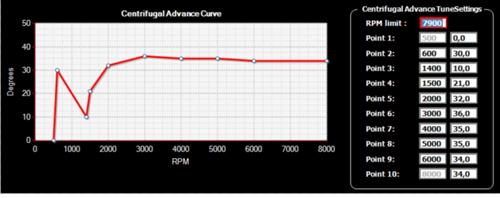

Bzgl. des Selbstprogrammierens gibt es noch andere spannende Sachen,
wenn man mal etwas rumgoogelt ...
z.B. direkt unterhalb der Leerlauflaufdrehzahl die Kurve stark anzuheben,
um zu mageres Gemisch zu zünden, bevor der Motor abstirbt ...
Img-0784
Img-0785

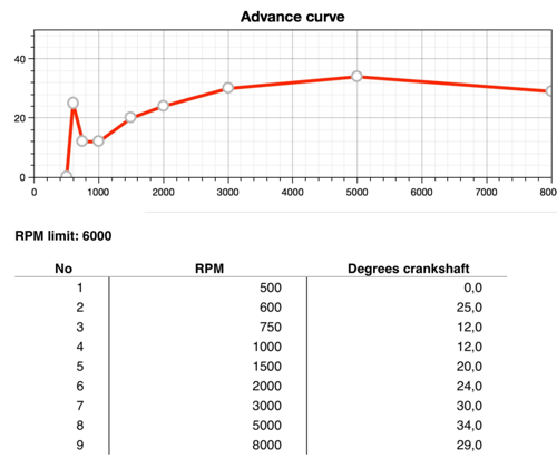

@volvomania schrieb am 10. Oktober 2017 um 22:14:54 Uhr:
Das ist schon recht brutal in deinem Foto.
Ich hab 12° von 500-750 dann auf 9° bei 800-1000 und dann halt weiter nach Motor und Wunsch.
Das reicht schon um die LL Drehzahl etwas anzuheben wenn er kalt ist
