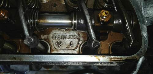

Wenn du einen Ventildeckel abnimmst, dann steht auf dem Kopf eine Nummer die könnte auch helfen.

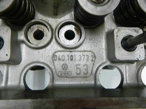

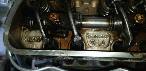

Einzige Chance ist die Nummer im Kopf.... oder das Kerzenloch messen. Ventildeckel runter und dort die Nummer fotografieren. Siehe Bild...
Bild #210207965
ach guck.... gerade einen zerlegt, der klassiker.... lange Gewinde kurze Kerzen.... habs auch schon anders rum gehabt.....
