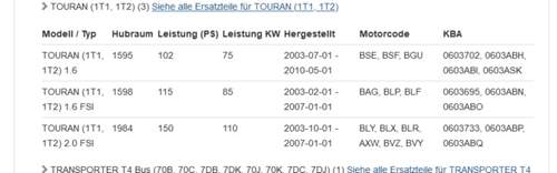

Hallo zusammen, pass beim 1.4 tsi auch die iridium IK20TT?
Nein.
Einfach eine passende nach OE Nummer kaufen, fertig.
Das nächste mal vielleicht auch den Motorkennbuchstaben mit angeben.
Screenshot-2024-07-14-at-17-21-01-zuendkerze-twin-tip-denso-ik20tt-1-stueck-fuer-alfa-romeo-audi-austin

@AudiJunge schrieb am 14. Juli 2024 um 17:21:05 Uhr:
Nein.
BLG
Lt. Denso passen die aber?!
Dann solltest du besser darauf achten in welchem Forum/Thema du dich rum treibst und nicht einfach mit einem Touran 1 und nem 1,6FSI im Touran 2 Forum zum 1,4TSI schreiben ohne Fahrzeugdaten anzugeben.
