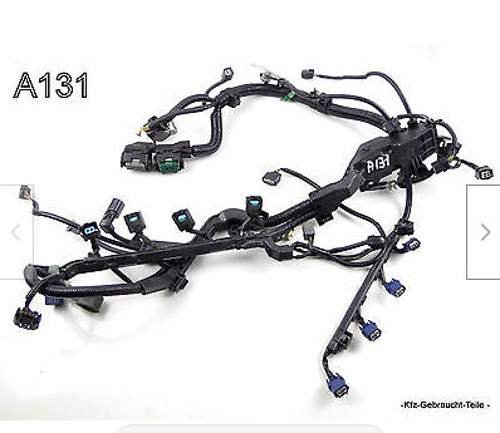

Hi Leute,
habe Zündkerzen und Zündspulen (sogar NGK) getauscht, er läuft nicht 100% korrekt bis 1500 U/min (darüber gut). Nun habe ich rechts neben dem Motor am Kabel gerochen und ab und zu scheint es hier etwas zu "stinken" (Elektronik Geruch wenn es überlastet ist). Ich bin mir ziemlich sicher, dass es die Zündkabel sind die von links kommen und dort zusammenlaufen.
Bestellen? Fehlanzeige. Ich kann nur komplette (!!) Motorkabelbäume (mit gefühlt 50 Anschlüssen) über Ebay gebraucht kaufen. Man muss doch die Zündkabel(Baum) manuell tauschen können oder hat Honda das alles ab der 8.Version miteinander verbunden? Das wäre ja eine Katastrophe.
Vorher waren es immer 4 Stränge...eigentlich genauso wie beim Honda Civc 7. Generation nur, dass die rechts neben dem Motor in einer Plastikverkleidung verschwinden und extrem verklebt sind (mit etlichem Elektroband isoliert).
Hat das schon mal jemand gewechselt? Bin kein Voll-Laie, aber das finde ich merkwürdig.
Danke schon einmal im Voraus. Ich habe mal das Bild eines solchen Kabelmonsters angehängt. Das kann doch kein Mensch tauschen ohne den kompletten Motor zu zerlegen.
Kompletter Kabelbaum inkl. Zündkabel

Die Fahrzeuge haben Einzelzündspulen und ja es gibt sowas wie Zündkabel nicht mehr - weil Du ja quasi keine Verteiler mehr hast. Kabelbaum ist unwahrscheinlich das der Probleme macht es sei denn der Marder war dran, oder Du hast irgendwo Kontaktkorrosion, ganz wichtig sind auch immer die Massepunkte an den Fahrzeugen, ich würde mal Elektrospray nehmen die Kontakte der Zündspulen einsprühen, Massepunkte sauber machen und Polfett dran.

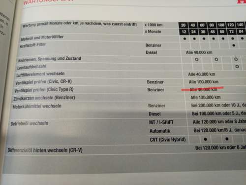

Zündkerzen Anzugsdrehmoment 20-28 Nm je nach Kerze
Ventilspielprüfen alle 40.000km beim R18
Einlass 0,20mm
Auslass 0,25mm
Sicher das Ventile prüfen schon nach 40Tkm ansteht?
Der Hayes den ich gerade in den Händen habe sagt 62 tausend Meilen oder 5 Jahre, was etwa 100 TKM wäre.

Hi Leute, erstmal vielen Dank. Ich werde (wohl oder übel) zum Honda Händler fahren müssen. Da wird mich alleine das Auslesen schon 80 Euro kosten... ich kenne die modernen Auslesegeräte, da kann man in Echtzeit die Fehlzündungen sehen und auf welchem Zylinder. Hatte ich bei meinem Honda auch schon dran. Somit kann man zumindest das Problem eingrenzen (vermute bei mir ist es der 4. Zylinder) oder man weiß halt es ist ein generelles Problem wenn alle betroffen sind und man weiß dann es sind weder die Zündspulen, noch die Kerzen.
Ich befürchte ja es ist der Kabelbaum ansich. Dieser leichte Elektro-verkohlt Geruch der selten da ist deutet auf eine Überlastung hin von was auch immer. Der Kabelbaum alleine kostet gebraucht 200 Euro mit ca. 30-50 Anschlüssen. Nicht auszumalen was die Erneuerung bei Honda kosten wird (ich vermute Richtung 800 Euro).

Der R18 Motor aus der 8.Generation hat einen Ventilspielkontroll Intervall von 80.000 KM. Der FN2 hat 40.000 KM. :)
@civicfan06 schrieb am 16. November 2022 um 06:56:33 Uhr:
ok dachte 80iger war erst beim R18Z -- R18A 40er ?

Ich fasse mal kurz zusammen: Die 8. Generation FK2 (1.8er, 140Ps, Hatchback) hat nur noch wenige Zündkomponenten:
4 Zündkerzen, 4 Zündspulen und einen riesen Kabelbaum ohne Zündkabel (wenn ich das richtig verstanden habe).
Problem: Leichter Elektrogeruch bei Fahrten unter 1500 U/min bzw. starker Belastung der Zündung auf der rechten Seite des Motors (schwer zu lokalisieren, da der Geruch schnell verschwindet wenn man im Leerlauf dann vor dem Auto steht).
Verdacht: 4. Zylinder (Kerze neu, Zündspule(n) wird gerade getestet, Kabelbaum.
Die Frage ist halt (und das weiß glaube nur ein Honda-Kenner): Kann der Kabelbaum mit den 30-50 Anschlüssen,- an denen auch die Zündspulen hängen, durch zu Hohe Anforderung an die Zündung (z.B. Zündspule braucht zuviel Power, warum auch immer) überlasten (und entsprechend anfangen zu stinken?). Vielleicht ist auch nur ein Strang des Kabels zu der 4. Zündspule gebrochen und die anderen sind noch intakt? (dadurch würde dann über die anderen Stränge zuviel Strom fließen da die das dann ja ausgleichen müssen, da über einen Strang gar kein Strom mehr fließt).
Ich finde es halt merkwürdig, dass kaum jemand diesen Geruch bis jetzt hatte. Wenn eine Zündspule eine Macke hat, riecht die dann auch nach Elektrobrand/Überlastung? Hat da jemand Erfahrungswerte?
Ventilspiel Intervall beim 1,8 beträgt 100Tkm!
Serviceheft FK2

Hi Leute, da ich noch zig Zündspulen hatte und ich ja eh den 4.Zylinder in Verdacht hatte, habe ich diese getauscht. Da diese Spule von NGK war und diese erst 2 Jahre alt ist, war ich mir ziemlich sicher, dass diese nicht das Problem war.
Hier nun mein aktueller Stand: Falls Ihr im Motorraum eine Art Elektrobrand riecht und es kommt vom Motor, war es bei mir die Zündspule. Wenn man die Zündspule ausbaut und von unten dran riecht, dann ist das exakt der Geruch.
Das bedeutet auch, dass der Kabelbaum beim 1.8er der 8. Generation wohl genug Saft liefert und nicht überansprucht wird wenn die Zündspulen richtig gequält werden.
1. Bei mir war es wohl doch nur die Zündspule. NGK (teuerste Zündspule? 2 Jahre alt) schützt davor auch nicht.
2. Die fehlenden Zündkabel seit der 8.Generation bei Honda sind kein Problem bei Zündproblemen.
3. Der Direktanschluss der Zündspulen an den Kabelbaum ca. 30 -50 Anschlüsse, Kostenpunkt 800 Euro bei Tausch, kann wohl nicht überlastet werden, auch wenn die Zündung extrem gequält wird. Eher gehen die Zündkerzen bzw. Zündspulen hops.
