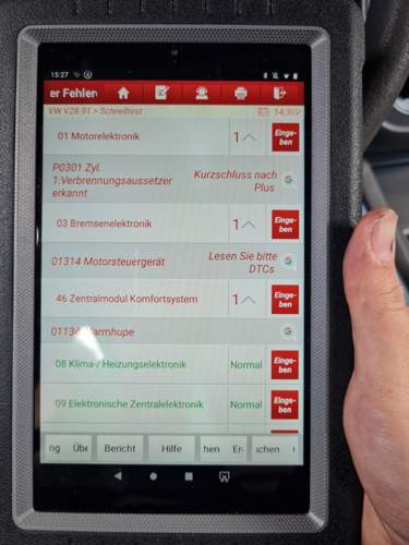

Bei meinem Golf V Variant 1.6 habe ich am Zylinder 1 Zündaussetzer. Laut Fehlerlesegerät liegt der Fehler P0301 an.
Ich habe schon die Zündkerze getauscht. Leider ohne Erfolg.
Kann es sein das es an der Zündspule liegt? Das Auto hat einen Zündblock wo alle 4 Zündkerzen angeschlossen sind.
Was würdet ihr als erstes tauschen?
Vielen Dank für die Hilfe
Fehlerlesegerät

@homefs schrieb am 3. August 2023 um 21:06:54 Uhr:
Es ist ein Verbrennungsaussetzer und kein Zündaussetzer
Kann also durchaus auch Ventil oder Einspritzdüse sei.
Wie kann man diese auf Funktion überprüfen?

Ich habe jetzt die Zündspule getauscht. Leider ohne Erfolg!
Das weiteren habe ich die Zündkerzen von Zylinder 1 und 4 ausgebaut. Beide hatte ich zum auftreten des Fehlers getauscht. Die Zündkerze 4 war schon schwarz/braun, während die von Zylinder 1 noch neu aussah und nur leicht feucht war.
Darauf habe ich bei Zylinder 1 und 4 den Kompressionsdruck gemessen. Dieser liegt bei beiden bei 11 Bar.
Jetzt weiss ich nicht wo ich als nächstes schauen soll.
Kann es der Bezin Filter sein?
Wo machst es an meinsten Sinn bei zu schauen.
Wär dankbar für eure Hilfe!
