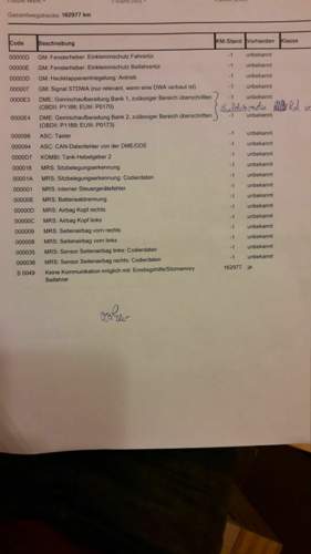

Aber erstmal zum Problem, dass Auto hat ständig Zündaussetzer laut INPA und das ist das komische: bei allen 6 Zylindern (M52TÜB25) außerdem Lambdasondenfehler Bank 1 und 2. So nun das kuriose Lambdasonden, Zündkerzen und - spulen hab ich gewechselt (alles von Bosch). Außerdem hab ich das komplette Kühlsystem erneuert. Irgendwie sinkt der Wasserstand und das Auto ruckelt im Stand wenn es warm ist. Ich hoffe der sinkende Kühlwasserstand kommt durch Luft im System. Im Internet steht mal immer "bis die Flüssigkeit blasenfrei aus der Entlüftungsschraube austritt" Wie ist das bitte gemeint??? Wenn das Wasser rauskommt weiter auffüllen oder aufhören??? Müsste der Zündaussetzer nicht nur einen oder evtl. zwei Zylinder betreffen? Könnte es sein das die Probleme unabhängig voneinander sind?

Du kannst den FS auslesen, womit bitte, was steht genau drin, irgendwas mit Regelanschlag der Lambda?

Also das Problem mit dem Kühlwasser ist schonmal gelöst. Der unrunde Leerlauf bei warmen Motor bleibt leider. Hab gestern mal die Disa ausgebaut. Die war etwas ölig, ging aber wunderbar. Ich weiß nicht ob es eventuell der LMM ist, da ich zum Service im Februar so K&N Matte reingemacht habe. Ich schick nachher mal ein Foto vom FS. Sofern ich diese blöde INPA auf den Laptop von meiner Mom bekomme. ^^

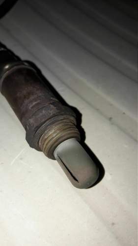

Für das prüfen einer Lambdasonde kann ich dieses Video empfehlen.

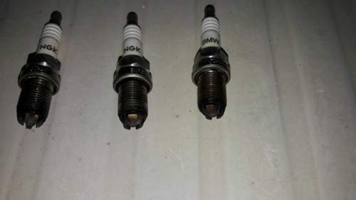

der läuft zu fett, glaube nicht das das an Falschluft oder Zündaussetzer durch Spritmangel liegt, dann sähen die Kerzen nicht so aus.

Aber auf jeden Fall läuft der zu Fett, siehe Kerzen.

Nach dem ich mir die Kerzen noch mal genauer angesehen habe, vermute ich jetzt eher einen anfänglichen Defekt am KW-Sensor.
aber die sind doch verußt, da ist die verbrennung nicht vollständig...
Das hat doch nichts mit dem Zündzeitpunkt zu tun. Das würde sich zwar in der Leistung bemerkbar machen aber nicht in so einem Kerzenbild.
Man sieht es auf dem Bild nicht richtig wie alt sind die?
Ausserdem ist an zwei Öl dran, gut kann auch vom Kerzenschacht kommen, nur die sind auch stärker Verrußt, kann aber Zufall sein. Musste man den Kerzenschacht sehen.
