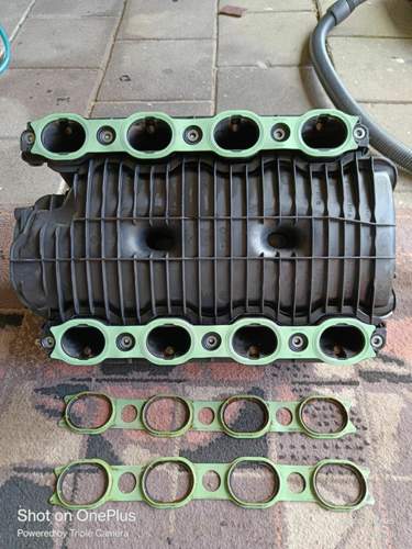

Aber jetzt auf blauem Dunst die Ansaugbrücke runter um den Nockenwellen-Positionssenor zu wechseln...
Habe gestern noch versucht den Sensor so zu wechseln ohne demontieren der Ansaugbrücke...keine Chance!!
Man kann nicht ansatzweise Werkzeug ansetzen..
Man sieht ihn zwar aber das war's dann auch.

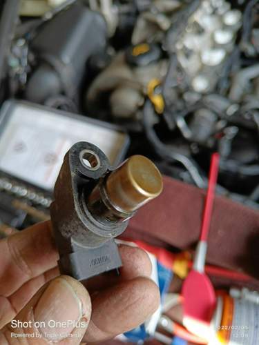

Ansaugbrücke ist runter und neuer Nockenwellensenor ist jedenfalls drin
Top, dann hoffen wir mal das der Fehler damit behoben ist.
Themenstarteram 5. Februar 2022 um 14:40
Dann sind es wohl doch die Lambdasonden!!!
Keine Verbesserung im Leerlauf zu vorher.
Im Fehlerspeicher sind wieder die üblichen Fehlercodes drin.
Verstehe nur nicht das immer noch der Nockenwellensenor Bank1 anzeigt obwohl er neu ist.
