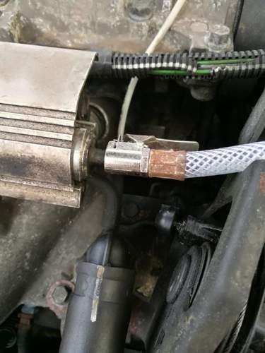

Moin,
den Kraftstoffdruck kannst du ganz einfach mit nem Luftdruckprüfer kontrollieren ;-)
aber nicht an der Tanke ;-)
Benzindruck
Benzindruck2
Themenstarteram 16. Juli 2023 um 8:22
gut zu wissen.. malwieder was neues gelernt. :)
