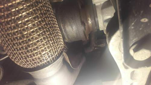

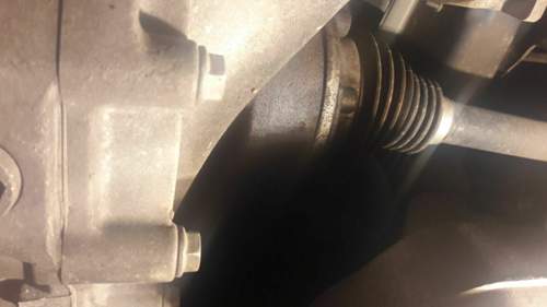

Hallo, habe die chemische Bedireinigung durchführen lassen und die Probleme sind erstmal verschwunden. Der Motor läuft so gut wie lange nicht mehr... Sehr empfehlenswert! Habe gestern gleich noch einen Ölwechsel gemacht und dabei leichte Undichtigkeiten an der Antriebswelle festgestellt. Besteht da schon Handlungsbedarf oder alles im normalen Bereich?
