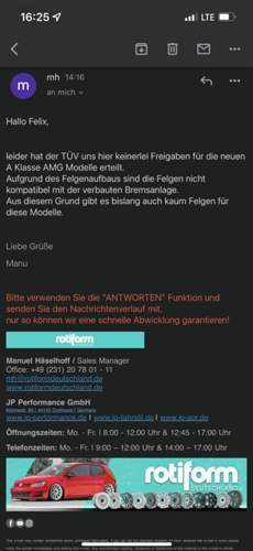

Ich habe Kontakt mit Rotiform aufgenommen und hier ist leider das Ergebnis.
Bin immer noch auf der Suche :(

Das es kaum Felgen für die AMG A-Klasse gibt ist falsch!
