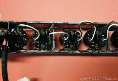

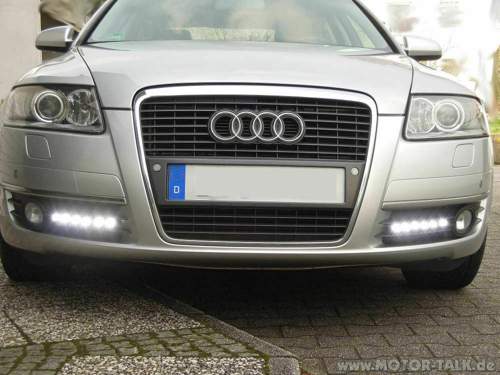

Seit 2 Jahren über eine passende Lösung gegrübelt, seit Wochen die Einzelabschnitte des Einbaus; vor einer Woche kamen die Gitter vom Lackieren zurück, seit gestern ist der Einbau, bzw. das Verlegen der Kabel durch eine kleine Werkstatt ausgeführt. Nun endlich ist es vollbracht! Schaut euch erst mal die Bilder an, reden können wir danach noch. Dimmen ist noch nicht installiert, das kommt noch.

Hoffentlich meckert der TÜV nicht...dann waren 2 Jahre umsonst.
Sieht aber baulich ordentlich aus !
Der elektrische Anschluss ist so nicht korrekt, das ist klar. Aber an der Steuerschaltung, die u.a. das Ausschalten bei Fahrlicht und Dimmen bei Positionslicht bewirken wird, arbeite ich gerade. Das ist wieder sicheres Terrain für mich, das wird nicht noch mal 2 Jahre dauern.:D
Gruß, lilppe1audi
Wow, sieht sauber aus, gefällt mir sehr :)
Dann haben sich die zwei Jahre ja gelohnt mit alles Mühe und gefrickel ^^

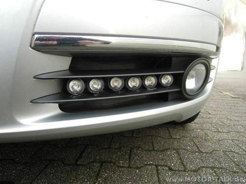

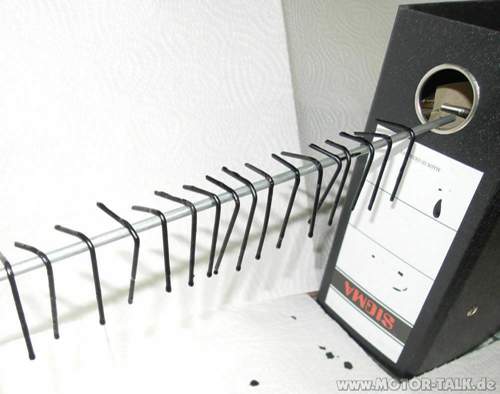

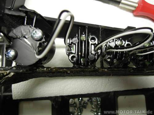

Danke für die Anerkennungen! Mein Teil des Gefrickels - die Montage der Lämpchen - ist noch mal in den Bildern dargestellt. Auf dem 3. Bild sieht man ganz gut die Befestigung durch je 2 gebogene und lackierte Schweißdrahthaltestifte, die mittels zurecktgestutzer Aluplatte hinten angepresst sind.
Da mir für eine spezielle, neu anzufertigende Steuerelektronik etliche Bauteile fehlen, es Wochenende ist, kam mir die Idee, auf die neue SE zu verzichten, und stattdessen einfach an einen vorhanden Ausgang für TFL zu gehen. Zum korrekten Anschluss bei meinem VFL-Dicken:
Geplant ist, die Plus-Versorgung für alle 12 Lämpchen - gesamt ca. 10 Watt - auf einen einzigen Ausgang am Bordnetzsteuergerät zu legen, z.B. auf Pin 1, das ist TFL rechts, und den anderen TFL-Pin, den Pin 6 für links, den also einfach auszupinnen und frei zu lassen, und dann das Steuergerät an der berühmten dritten Stelle von links (vierte von rechts) auf "5" - also auf LED - zu codieren!
Mein Steuergerät hat Index D, aber das müßte doch egal sein, wenn die Funktion für LED ausgewiesen ist? Muss also nicht geflasht werden (auf K oder N). Sehe ich das so richtig?

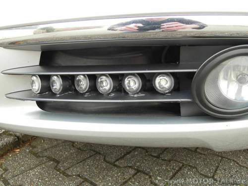

Das TFL ist endlich da, leuchtet sehr grell, da steht auch nichts wirklich schief, denn jedes Lämpchen wurde einzeln nach Lichtwirkung eingemessen, und nun ist es gut - für mich. Was mich selbst stört ist, dass die kleine Werkstatt sich erst weigerte, über den Preis zu reden, und dann im Nachhinein eine Rechnung präsentierte, dass mir die Luft wegblieb, das wäre bei Audi nicht teurer geworden. Da hatte ich auch doppelt Pech: Meine Reihenhausgarage ist dert eng, dass der Dicke rechts bis auf 10 cm an der Wand steht und ich dennoch links die Tür nur einen kleinen Spalt weit öffnen kann, durch den sich gerade so quetschen läßt.. Und dass halt Winter ist. Gerne hätte ich das Verlegen der Kabel selbst gemacht. Das ärgert mich, aber der Schmerz läßt nach und weicht der Freude.:rolleyes:
