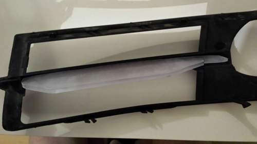

Ich habe vor ca einem halben Jahr auch Nachrüst TFL eingebaut bei meinem A6 4F VFL BJ 2006 mit S-Line.
Das Problem die TFL überhaupt an die Gitter zu kriegen habe ich folgendermaßen gelöst.
Ich habe aus 5mm dickem Plexiglas eine Passgenaue Form zugeschnitten (siehe Fotos).
An diese Plexiglasscheiben habe ich die Befestigungen des TFL mit zwei schrauben befestigt. und dann das TFL eingegklipst.
Nur noch Schwarz lackieren, damit das ganze im Stoßfänger nicht auffällt...
Am mittleren Steg vom Gitter habe ich die Rille von hinten mit Epoxidharz vollgegossen und die Plexiglasscheiben darin versenkt... Bitte vorher auf den Abstrahlwinkel achten, wenn fest dann fest !
Bevor das Gitter montiert werden kann, nur noch hinten ein kleines Loch in die "plaste gummi" bohren (vorsicht auf den LLK) um die Kabel dort lang zu führen...
So viel zum montieren, vielleicht hilft es hier jemandem bei dem vorhaben :)

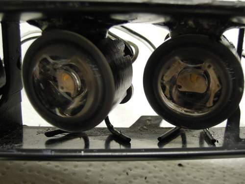

Hier mal ein Foto der Arbeiten von gestern. Da sind zwei von zwölf Lämpchen zu sehen. Die geplante Fixierung per Sekundenkleber scheiterte, sie klappte dann aber mit Heißkleber. Als nächstes wurden die Lämpchen mit Epoxykleber weiter befestigt. Da der anfangs sehr flüssig war und sich sofort überall hin verteilte, gings nur in geringen Mengen und mit mehrfacher Wiederholung vorwärts.
Als dritte Befestigung wurden pro Lämpchen zwei kurze Stücke von Schweißelektroden (Kupfer) zu einem Winkel/ Haken gebogen und auf der Rückseite der LÄ mittels eines mehrfach zugeschnittenen Alu-Bleches befestigt. Man sieht die abgewinkelten Enden dicht an einem Teil des Gitters. Genau dort kam gestern noch Epoxy drauf, heute dann noch mal.
Bei der Gelegenheit: Zum Befestigen der LÄs hat Hella zwei Schraubgewinde hinten eingelassen. Da gehört dann je eine Schraube M4 mit max. 7 mm Länge rein. In drei Baumärkten gabs sowas nicht, also wurden Längere gekauft, und dann 24 Schrauben abgesägt und jedesmal das ramponierte Gewinde wieder funktionstüchtig gemacht.
Gruß, lippe1audi

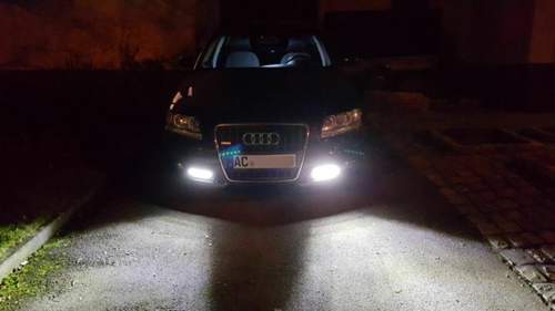

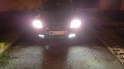

Und Lippe, wie sind die Fortschritte... Ich bin mittlerweile dazu gekommen paar Bilder zu knipsen...
Einmal nur das TFL und einmal Gedimmt mit den Scheinis :)

Schaut gut us bei Dir... sind das die vorgefertigten inkl Gitter ?
Dafür haben wir das Forum ja, also Lippe nur Mut, war bis jetzt Top :)
Das sind Die Gitter die ich ausgebaut habe und dann die TFL daran festgeklebt, / geschraubt habe... dann noch die Aussparungen hinter den Gittern für Kabel und wieder eingeclipst... (kurzfassung :D )
