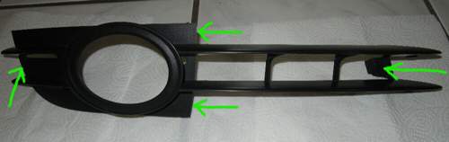

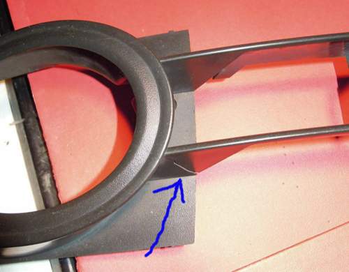

Das erste Gitter , das um die Nebler beim VFL sitzt, hatte ich vor einigen Tagen heile ausgebaut.....is klar....beim zweiten Gitter heute riss ich einen Bruch rein. Anschließend habe ich ein wenig geprobt, und glaube, eine Anleitung zum bruchlosen Ausbau anbieten zu können, am Beispiel des rechten Gitters, als das auf der Beifahrerseite.

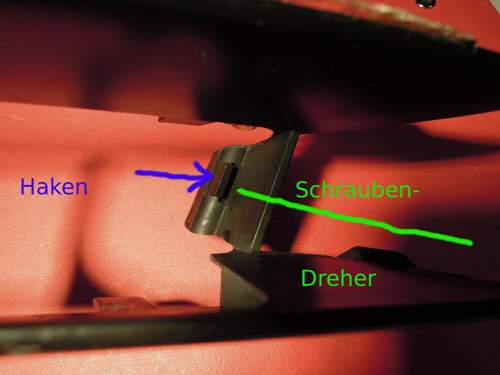

Man fängt mit der Halteklammer an, die - vor dem Auto sitzend - in Blickrichtung aufs Auto rechts liegt, also zum großen Grill in der Frontmitte hin. Diese Klammer hat einen Haken, in den man einen langen Schraubendreher (SD) stecken kann. Der wird dann nach rechts, also zum Grill hin bewegt, sodass die Halteklammer selbst nach links gedreht wird. Nicht übertreiben dabei, und an beiden waagerechten Stäben gleichzeitig ziehen.
Dann kommen die mittleren Klammern dran. Bei der oberen kann man noch recht gut den SD hinter den Gitter-Kunststoff schieben und den Dreher drehen, das hebelt die obere K ab. Bei der unteren gehts ganz ähnlich.
Dann zu den beiden Klammern links, also auf der Fahrzeugaußenseite: Hier einen SD mit spitzer Klinge, die vorher mit dünnem Isolierband umwickelt wurde, um Lackschaden möglichst zu vermeiden, so zwischen Stoßstange und Grill-Kunststoff schieben, dass die Spitze so eben verdeckt ist, dann wieder drehen. Das müßte reichen. Wenn ein Stück weit gelöst ist, kann man den SD auch weiter reinschieben und normal hebeln. Aber alles mit Bedacht, große Gewalt ist nicht notwendig.

Bild 1: Übersicht über Lage der verdeckten Halteklammern (HK)
Bild 2: der Riss
Bild 3: rechte HK mit Haken zum Ansetzen des SDs
Bild 4: rechte HK hebeln
Bild 5: Übersicht über die Klammern in der Mitte und außen
Bild 6: linke HK hebeln
Grüße, lippe1audi

Ergänzung und Korrektur zu meiner Ausbauanleitung für das Neblergitter - siehe 5 Beiträge höher.
Habe heute den Ein- u. Ausbau trainiert, weil ich nicht erleben wollte, mit stundenlangem Gefummel 12 Lämpchen in das Gitter einzubauen und auszurichten, und dann beim Einbau wegen evtl. notwendiger Krafteinwirkung die Hälfte losgebrochen vorzufinden. Also Training und - na klar - wieder Bruch! Diesmal hats die obere der beiden mittleren Klammern erwischt beim Versuch, die hoch zu biegen. Weil ich aber mit dem eh' schon eingerissenen Gitter geübt hatte, und das neue Gitter heute gekauft wurde, war's kein Grund zum Ärgern. Im Gegenteil: Lieber so als später "in Echt". Das hab' ich aber zum Anlass genommen, umzudisponieren und so gehts nun wirklich:
Auf das Lösen der beiden mittleren Klammern mittels Schraubdreher wird verzichtet. Man sieht da nichts, stochert im Dunkeln, und weil ohne kontrollierte Kraft nichts geht, kann zu leicht Bruch stattfinden. Man beginnt immer mit der jeweils zum großen Grill in der Mitte der Fahrzeugfront hin liegenden einzelnen Klammer. Dahinein - wie oben beschrieben - einen langen u durchaus kräftigen Schraubendreher. Dann fasst man mit der anderen Hand beide (!) horizontale Stäbe, hebelt vorsichtig mit dem SD zur Mitte hin (siehe Foto oben) und zieht an den Stäben, sodass die eine Klammer gerade gelöst ist. Dann zur gegenüberliegenden, also fahrzeugäußeren Seite. Dort wie oben beschrieben mit dem SD (Isolierband !) zwischen Stoßstange und Gitter: Dazu zieht man leicht an dem Gitter, sodass man den SD überhaupt etwas reinschieben kann. Dann wird dort mit leichter Kraft normal gehebelt, und gleichzeitig zieht man nahe den Neblern das Gitter zu sich heran. Dann lösen sich die äußeren und mittleren Klammern gleichzeitig.
Vor dem Einbau habe ich die schrägen Flächen der Halteklammern mit etwas Fett versehen. So gleitet es besser und man kann auf derbe Faustschläge verzichten. Ganz wichtig: Vor dem Einbau, also dem Andrücken sehr genau kontrollieren, ob alle Führungen und Haltenasen richtig positioniert sind. Wenn es heftig klemmt, sitzt auch was verkehrt. Keine rohe Gewalt, der Bruch wäre so vorprogrammiert.
Gruß, lippe1audi

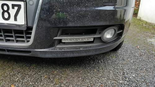

Hi und erstmal ein frohes Weihnachtsfest euch allen...
@lippe1audi: Danke fürs Lob und was wichtiger ist, die Kritik :)
Ich reiche mal ein Foto des fertigen TFL ein, der Dicke ist zwar dreckig wie Sau, aber so erstmal zur Veranschaulichung.
Das Licht modul müsste ich mal raussuchen, war eins aus der Bucht, damals für ca 90 € erstanden bei einer Auktion... der Reguläre Preis lag bei ca 180 € (Wenn ich mal rumkrame finde ich es bestimmt)
Das TFL hat eine kleine elektronikbox mit vier Anschlüssen: Plus, Masse und eine gelbe, sowie braune Ader fürs Dimmen bzw ausschalten bei Standlicht - EIN
Wenn ich die Gelbe Ader an das Standlicht anschließe dann dimmt das TFL ab sobald Standlicht eingeschaltet wird. Schließe ich die Braune an, geht das TFL AUS sobald Standlicht an ist....
Hab bei mir das Zündungsplus vom Sicherungsträger Beifahrerseite in den Motorraum gezogen (hinterm Handschuhfach gibts eine Gummitülle zum Motorraum hin). Masse kannst du egal wo abgreifen, hab es direkt am Massepol angegriffen.
Die Steuerleitung (in meinem Fall blendet das TFL ab) hab ich direkt am Scheinwerfer abgegriffen, ist ein wenig gefriemel aber wenn der Lufikasten raus ist, gehts ;)
Das ausrichten ist ein wenig tricky.. ich habe es mit der Garagentor Methode gemacht, hatte als referenz den Wagen (Renault Clio) von meinem Papa genommen der Standartgemäß ein TFL drin hat und in an (nicht gegen) die Garage gefahren um ab zu messen wo das licht hinleuchtet...
Das ganze habe ich dann unter Berücksichtigung des Einbauortes im 4f "hochgerechnet" und dementsprechend mit Kreppband Markierungen am Garagentor gemacht...
Zum festkleben der Plexiplatten hatte ich einen Industriekleber der mit eine Aktivator innerhalb von Sekunden anzieht, danach kannst du vergessen irgendetwas auszurichten...
Weiß ehrlich gesagt nicht wie das Zeug heißt, hatte das seit Jahren im Keller liegen und ist in so kleinen weißen Tütchen gepackt ?!
Bezüglich deiner Verarbeitungszeit: Ich denke wenn du einmal alles "einkleisterst" gelten die 5 min für den ganzen Vorgang, also ruhig mut und wenn es nicht klappt, dann halt für paar Euro ne neue Nebelscheinwerferblende...
Ach ja, ich musste noch hinter dem Gitter die Luftführungen (nenne die jetzt mal so) vom LLK leicht ausschneiden, damit das TFL passt und die Anschlusskabel durchgehen :)
