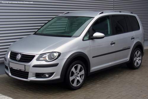

Themenstarteram 26. April 2022 um 15:30
gibt es eine Zubehör Stoßstange für den Cross Touran. Hatte einen Unfall und möchte ihn noch reparieren lassen...

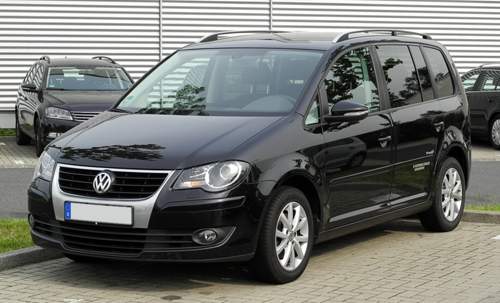

Ist die Stoßstange vom Cross nicht die selbe wie beim normalen Touran?
Im Teilekatalog haben diese zumindest die selben Teilenummern.
Themenstarteram 26. April 2022 um 17:54
Komplett verschieden im unteren Bereich... Das kann nicht sein.

Nope - die Stoßstange selbst ist dieselbe am 1T2-Touran und CrossTouran. Man sollte nur darauf achten, ob sie Löcher für die Scheinwerferreinigungsanlage UND für Parksensoren vorn/vorn seitlich haben muss (Xenon?, Einparkbutler?)
Lediglich die Anbauteile sind andere beim Cross:
- Spoilerlippe mit Radlaufverkleidungen, schwarz unlackiert
- Stoßleisten schwarz unlackiert (...auch beim Basis-Touran 'Conceptline')
- NSW-Einsätze 2-tlg., tlw. in Wagenfarbe lackiert (...auch 1T2-Sondermodell 'R-Line') und...
- gerahmter Grill unter dem Kennzeichen (...auch 1T2-Sondermodell 'R-Line')
Da ist halt die Frage, was davon noch vom Altfahrzeug weiterverwendbar ist.
P.S.: Nur FALLS Bedarf besteht: Habe hier noch einen solchen fünfteiligen Satz für Cross/R-Line liegen, den ich nicht mehr benötige und der demnächst in der Bucht landen wird. Hatte seinerzeit damit meinen Highline etwas aufgepimpt.
