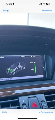

Servus, bei mir war die Anzeige so wie in dem Anhang zu sehen habe darauf ein bisschen mehr als einen viertel Liter nachgekippt die Anzeige hat sich aber nicht verändert. Habe nur ein wenig Angst jetzt zu viel eingekippt zu haben.

Wieso kippst du was rein wenn du diese Anzeige siehst? :-)
Wenn die Anzeige unter der Hälfte ist, das kannste ein halben Liter kippen wenn du lieber den Strich Nähe der Max sehen willst. Muss aber auch nicht. Wenn du ein Liter im Kofferraum immer dabei hast, dann kannste auch warten, bis der Wagen dir sagt: "jetzt Öl auffüllen".
Von Min bis Max sind meistens genau ein Liter.
Jetzt sieht das bei dir laut Anzeige so aus, als wenn ein Viertel; also 0,25L fehlen würde.
Wenn du jetzt 0,3 reingekippt hast, dann wird das nicht schlimm sein.
Die Anzeige wird wohl noch bis auf Max hochgehen wenn du ein bisschen fährst.

Ja die erste Frage ist ne gute die habe ich mir danach selber gestellt haha okay Dankeschön, ja bin schon ein Weilchen gefahren aber verändert hat sich nichts.

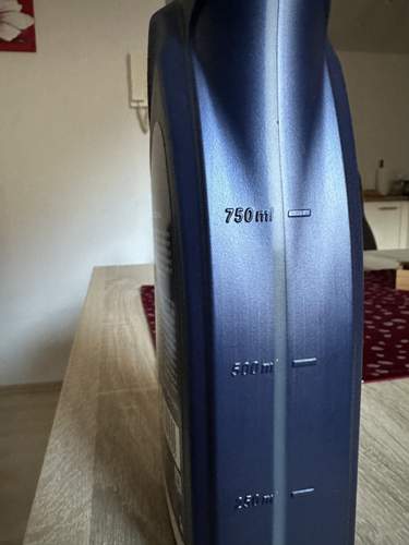

Das war die Menge die ich drauf gehauen hatte.
Hat dein Wagen kein Ölmessstab mehr ?
Ansonsten mach dir kein Kopf.
Sollte die Anzeige unter Min fallen, wird es erst zum Problem.
Das die Anzeige sich nicht verändert hat, muss nichts heißen Ich traue den digitalen Messstab eh nicht so sehr.

Ne hat leider nur das Digitale. Mittlerweile steht er genau auf Maximum nicht darüber und nicht darunter. Vielen Dank für die ganzen Antworten.
Wenn zu viel drin ist, sollte er auch warnen,spätestens, wenn das Öl richtig warm ist, z.B. bei Autobahnhetze.
Kenne das von meinem Benz, der warnt dann immer. Liegt aber wohl am Sensor, der ML hat einen Peilstab( zum Glück) der zeigt mir, dass alles ok ist.
