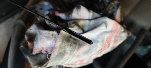

folgendes Problem, ich hab mir einen Mazda gekauft der die letzten Jahre viel Stand und nichts an ihm gemacht wurde.
Ich hab mich jetzt dem ganzen gewidmet und wollte jetzt die Kleinigkeiten selbst wechseln.
Hatte dann in meiner Garage mit dem Ölwechsel angefangen. Warm gefahren, hochgestockt, Ölfilter getauscht und dann das Öl abgelassen. Ich habe leider nicht daran gedacht ihn dafür wieder runter zu stocken. Mir kam die Ölwanne schon verdächtig leer vor für 4 Liter, aber habe mir nichts weiter dabei gedacht, da dies mein erster Ölwechsel war und ich noch kein Gefühl für die Füllmenge der Ölwanne hatte.
Dann das neue Öl aufgefüllt und knappe 4 Liter eingefüllt.
Motor MZR 2.0 DISI. Füllmenge (gesamt): 4,3 Liter (Servicebefüllung), Füllmenge (gesamt): 4,6 Liter
Als ich dann das Öl in einen alten 4 Literkanister umfüllen wollte hat sich dann schnell rausgestellt, dass nur 2Liter rausgegangen sind?!
Hab natürlich abgekotz wie Sau... Versucht den Ölstand zu messen... Abgewischt, reingesteckt und betrachtet.
Öl ist noch genauso schwarz wie vorher und ich erkenne keine Markierung... (Bild ist im kalten Zustand, wollte den Motor jetzt nicht mit 2 Litern zu viel laufen lassen.
Was mache ich jetzt am besten? - meine Überlegung
- lasse den Karren erstmal stehen
- hole mir neues Öl
- wieder alles ablassen ( bei kaltem Motor?)
- und dieses Mal erst das alte Öl umfüllen, um dann zusehen was rauskam. Davon 2 Liter abziehen und das nachfüllen?
Wie würdet ihr vorgehen?
Öl-Stab

Und wenn Du es doch unbedingt noch mal selber machen willst: ablassen natürlich bei warmem Motor, sonst kommt nicht alles raus. Wie konntest Du denn den Ölfilter wechseln bevor Du das Öl abgelassen hast? Da würde die Suppe doch raus laufen. Also: Motor warm laufen lassen, Öl ablassen nur wenn das Auto waagerecht steht, nach dem Ablassen Ölfilter wechseln. Ablassschraube erst wieder rein wenn wirklich nichts mehr nachtröpfelt und dann die richtige Menge einfüllen.
Ich würd den Motor jetzt keinesfalls mit 2 Liter zuviel Öl laufen lassen.
Du kannst das Öl notfalls auch bei kaltem Motor ablassen, dauert nur länger.
Das Altöl abmessen kannst Du Dir eigentlich sparen.
Die Füllmenge weißt Du ja, einfach nach dem ablassen 3 oder 3,5 Liter einfüllen, Motor kurz starten bis die Öldrucklampe ausgeht und dann den Rest noch einfüllen und immer wieder den Ölstand über den Messstab kontrollieren.
Ablassen und kontrollieren des Ölstandes natürlich nur wenn der Wagen eben steht
Der Motor hat noch nicht gelaufen? Öl ablassen, diesmal auf ebenem Grund, falls noch nicht geschehen, Ölfilter wechseln, neues Öl auffüllen. Eventuell den nächsten Wechselintervall etwas vorziehen.

Themenstarteram 8. Januar 2024 um 20:34
also ich habe heute erneut den Ölwechsel durchgeführt.
Das geht mit einem Wagenheber und Holzblöcken zum unterlegen als Absicherung doch ganz gut.
Dieses Mal habe ich den Wagen komplett abgelassen und ihm testweise auch vorne wieder aufgestockt. Siehe da, es kam sogar mehr Öl bei aufgestocktem Fahrzeug raus als bei abgelassen/gerade stehendem.
Ölfilter habe ich wieder rausgenommen sporadisch entleert und wieder eingesetzt.
Dieses Mal kamen etwas weniger als 4l raus. Ich bin mir jetzt eigentlich sehr sicher, dass ich beim ersten Mal keinen Fehler gemacht habe und das Fahrzeug einfach nur VIEL zu wenig Öl im Motor hatte.(Hatte den Ölstand nicht vorher geprüft, da ich das Öl ja sowieso wechseln wollte). Den Wagen habe ich übrigens erst vor kurzem ersteigert und er wurde gekauft ohne ihn vorher richtig gesehen zu haben. Deshalb auch der unkontrollierte Ölstand.
Da bei ersten Mal nur 2 Liter rauskamen habe ich anfangs wirklich an meiner Kompetenz gezweifelt.... Nun scheint aber alles gut gelaufen zu sein.
