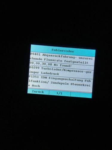

Ich habe folgendes Problem:
Ich habe keine volle Leistung mehr, wenn ich auf das Gaspedal trete! Motor dreht im Leerlauf ruhig. Bergauf auf der Autobahn kommt der nicht über 90km/h im 4.Gang hinaus und ich drücke das Gaspedal dabei bis zum Anschlag ganz durch, dann auf der graden kommt er nur sehr langsam obwohl ich wieder das Gas pedal ganz durchtrete, bergab geht es dann wieder besser mit der Leistung aber bei 140- 150km/h und das im 5.Gang ist leider Schluss! Das ist seit leider seit Monaten so. Der Peugeot ging locker davor bis 190 km/h, spitze sogar fast 210km/h!
Motorkontrollleuchte geht immer an zusammen mit der Displayanzeige „Anomalie Abgasreinigung“ und dazu immer diese Störungsmeldungen:
-P0401 Abgasrückführung- unzureichende Flussrate festgestellt
-00,00,30,08 No Found!
-P0299 Turbolader/Kompressor-geringer Ladedruck
-P1351 IDM Eingangsschaltung Fehlfunktion/Steuerkreis hoch
Sporadische Fehlercodes:
-P3005 ne Beschreibung (ISO/SAE g
Habe diese schon 100-mal gelöscht, aber diese kommen permannent in dieser Reihenfolge immer wieder!
Kann es sein das mitlerweile das Steuergerät nicht mehr richtig steuert weil ich es so oft gelöscht habe?

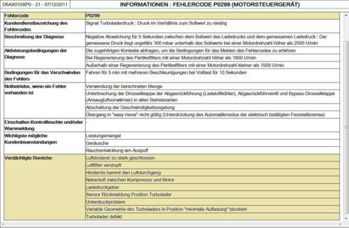

Könnte Dir "vielleicht" weiterhelfen.
In einer Fachwerkstatt würde man eine Testfahrt mit Parameterwerte durchführen. Dort gleicht man z.B. Soll-Istwerte vom Luftmassenmesser ab. Wie weit Du es selber prüfen kannst, kann ich aus der Ferne nicht beurteilen.

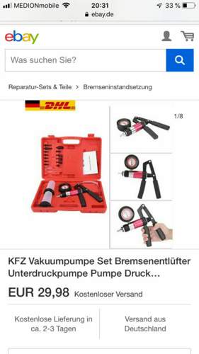

Das gesamte Turbosystem mit einer einfachen Unterdruckpumpe prüfen lassen.

Themenstarteram 12. Januar 2020 um 19:23
Vielen Dank lieber Rolf, ja ich muss lernen auf den Punkt zu kommen! Ist chaotisch gebe ich zu!
Themenstarteram 12. Januar 2020 um 19:33
Hallo Rolf,
Sowas wie das hier reicht aus?
Stimmt, es ist Chaotisch bei Dir.
Finde ich aber toll, dass Du dazu stehst.
Ja, eine solche Unterdruckpumpe taugt was.

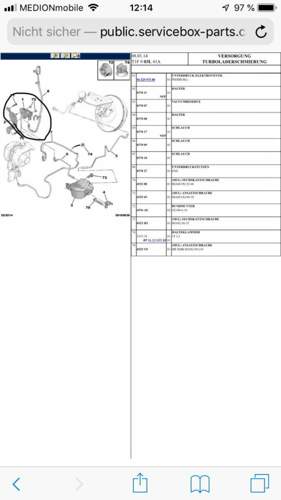

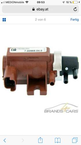

Themenstarteram 31. Januar 2020 um 9:01
Kann mir bitte nochmal jemand helfen!

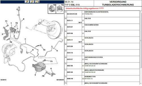

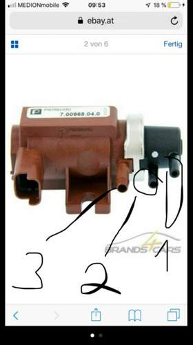

Ich wollte das Elektro Unterdruckventil anschließen und weiß nicht mehr genau wie das angeschlossen wird?
Normalerweise mache vorher von sowas ein Foto, aber ich habe es schon vorher denke ich falsch angeschlossen gehabt! Denke das der Pneumatik Schlauch von der Underdruckdose des Turboladers an den braunen Steckanschluss gesteckt wird, bin mir aber nicht ganz sicher?
Nur das ich das richtig verstehe?
Der Unterdruckstutzen macht das Ventil auf und die Vakumreseve zieht es dann zu?!
Liebe grüße Orkan
Eigentlich sollte man das nicht verkehrt anschliessen können.
Die Frischluftleitung ist dicker, oder?
Dann sollte eine weisse Markierung auf einem der Schläuche sein.
Wenn man das Bild ansieht, sollte links Frischluftanschluss sein.
Mitte Turbo, Rechts Vakum.

Hatte einen Techniker und Meister gefragt die hatten mir folgendes geraten:
Jetzt:
1. Vaccumreserve
2. Turbolader Unterdruckdose
3. Unterdruckstutzen
Davor hatte ich den
1. Unterdruckstutzen
2. Turbolader
3. Vaccumreserve
Dran gesteckt gehabt!
Habe es Dir auf dem Bild markiert, sorry die Kringelkragel Schrift ! Leider hat sich nichts verändert! Hatte inzwischen auch den Schlauch vom der Unterdruckdose zum magnetventil gewechselt weil ich davor keinen gleichbleibenden Druck hatte, die Anzeige der vakumpistole ist immer herunter gegangen! Also daran hat es denke ich nicht gelegen!
Gruß Orkan

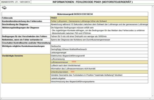

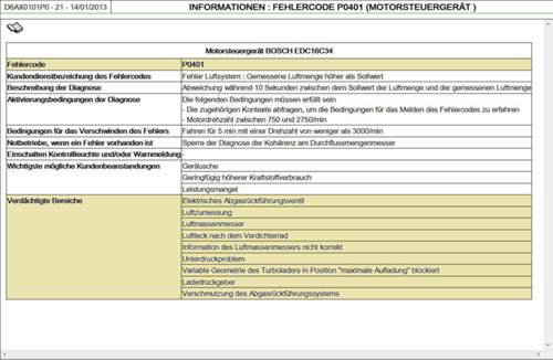

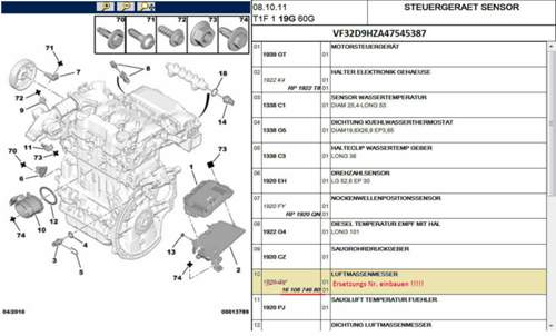

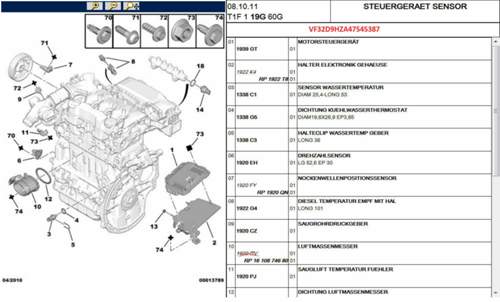

Hast Du den Luftmassenmesser jetzt schon mal erneuert, P0401 ??? Dafür gibt es eine Ersetzungs Nr. ! Infos hattest Du schon von mir erhalten.
Anhänge "könnten" Dir bei der weiteren Fehlersuche noch weiterhelfen.
Https://i.ebayimg.com/00/s/ODIyWDEyNTc=/
Https://i.ebayimg.com/00/s/NzYyWDEyNjE=/
+2
Themenstarteram 7. Februar 2020 um 21:09
Vielen Dank liebe Emma aber das habe ich leider noch nicht! Ein Mechaniker meinte zu mir ich sollte den abmachen und kurz ohne den fahren, wenn das Fahrverhalten anders ist also sich stark verändert mit Einspritzung dann würde dieser funktionieren! Das hatte sich sich danach verändert!
Daher schließe ich den Luftmassenmesser aus!
