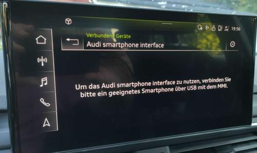

Vor geraumer Zeit wollte ich mich mal mit diesem Thema beschäftigen, installierte Android Auto auf meinem Smartphone und verband selbiges via USB-Kabel mit dem Fahrzeug, doch der Wagen erkannte kein angeschlossenes USB-Gerät.
Dasselbe Ergebnis hatte ich mit dem iPhone meiner Frau, auch hier wurde kein via USB angeschlossenes Gerät (an beiden USB-Buchsen) erkannt (s. Bild 1).
Mein ältester Sohn - er hat das gleiche Smartphone wie ich - hat ab und an ein Firmenfahrzeug aus der Volkswagengruppe und kann in diesen mit seinem USB-Kabel in diesen Firmenfahrzeugen Android Auto nutzen, so dass wir es mal sowohl mit seinem USB-Kabel als auch mit seinem und meinem Smartphone nutzen, doch das Resultat war immer dasselbe: Es wird kein angeschlossenes USB-Gerät vom Fahrzeug erkannt!

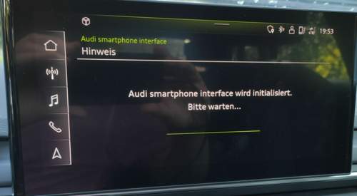

Zu guter Letzt bestellte ich mir nach intensiver Recherche ein USB-Datenkabel, was gestern eintraf und ausprobiert wurde.
Als ich mein Smartphone via USB mit dem Fahrzeug verband, wurde - oha! - ein angeschlossenes USB-Gerät erkannt und das "Auto smartphone interface" begann sich zu initialisieren...und zu initialisieren...und zu initialisieren...und zu... (s. Bild 2)
Nach ca. 15min brach ich diese Initialisierung ab, in dem ich die USB-Verbindung zwischen Gerät und Fahrzeug kappte.
Ich schaltete die Zündung aus, wartete etwas, schaltete sie wieder ein, verband das Smartphone wieder mit dem Fahrzeug und...es wurde kein angeschlossenes USB-Gerät erkannt. Auch weiteren Versuche mit Verbindung trennen oder Zündung an/aus brachten keinen Erfolg mehr, der Audi erkennt mal wieder kein angeschlossenes USB-Gerät.

MMI - Bild 1
MMI - Bild 2

Hi. Bist du sicher, dass die Funktion "Audi smartphone interface" bei dir aktiviert ist?

@der_leviathan schrieb am 27. Juli 2021 um 09:46:16 Uhr:
Da gehe ich doch mal von aus, zumal ja gestern versucht wurde, dieses Interface zu starten (s. Bild).

Themenstarteram 2. September 2021 um 11:46
Kurzes Update:
Es soll sich um einen Software-Bug handeln, dass mir im MMI der Punkt "Phone Apps" angeboten und/oder der Versuch unternommen wird, das USB MMI-Interface zu initialisieren, wenn man via USB ein Schmachtphone anschließt, da unser Fahrzeug kein Android Auto/Apple CarPlay hat.
Ansonsten wäre alles auf dem aktuellsten Softwarestand.
Ein Update für diesen Bug soll (demnächst) kommen.
