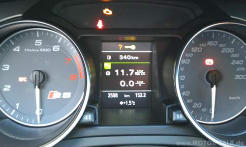

das erinnert mich unweigerlich an den A5 der selbstständig und mit verschlossenen Türen (Autolock) auf der Hebebühne lief 😁
Original geschrieben von kugelzauberer
Ist bei Audi nicht anders.Schlüssel muß nur zum Starten in der Nähe sein,dann kann man sich vom Fahrzeug entfernen und der Motor läuft,bis der Sprit alle ist
immerhin gibt es 'ne Anzeige im Display des KI, dass der Schlüssel fehlt😁
jo gibts 😉
Imag0109
Original geschrieben von Scotty18
jo gibts 😉
sieht aus wie mein Haustorschlüssel 😁
