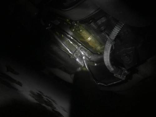

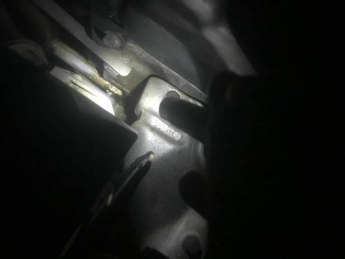

Ich bin heut morgen in meine Garage gegangen und habe ein paar Öltropfen auf dem Boden gefunden.
Hinter dem Zahnriemen am Motorblock ist auch Öl. Da ich gelesen habe, dass das eine Krankheit bei den Peugeot's ist, wollte ich mal nachfragen was ich alles brauche um die ZKD zu tauschen.. also so das was man dann halt beim Wechsel dann direkt mit macht. Habe gelesen, dass man dann den Riemen mit wechselt etc pp
Bevor ich mir aber irgendwelche Teile bestelle, ist meine Frage was genau ich brauche.
Motor: 1.4 55kW/75 PS
Peugeot 206 (2A/C) Bj. 2002 Schrägheck.
Ich danke schonmal im Vorraus 🙂

Öllecks aus ZKDs der TU-Motoren siffen eher an der vorderen Längswand. Soweit keien anderen Anzeichen für 'ne undichte ZKD, würde ich mir erst mal bereits erwähnten Nockenwellensimmering und die Deckeldichtung genauer anschauen.
Ist der Kopf - womöglich ohne Not - erst runter, fällt nämlich rasch noch zusätzl. Aufwand fürs Planen von Kopf und Krümmer; Reinfummeln von Ventilschaftdichtungen etc, an
Sorry, die Bilder sind zu dunkel/undeutlich.
Der Ölverlust kann auch nur eine defekte Dichtung sein, dass der Wasserbehälter so aussieht ist mMn normal (nie Kühlwasser gewechselt).
Unser 206 1.6, ~158t km, hat erst vor 2 Wochen auch tröpfchenweise Öl verloren, zum Schluss waren es 20€ für Ersatzteile und 1,5 Stunden auf der Bühne. Und trocken war er wieder.

Das ist ja das Ding, dieses typischen Dinger hab ich nicht, ich fahr aber auch täglich 100km.. kein Wasser im Öl kein Öl im Wasser kein heißlaufen, kein weißer Rauch wenn ich losfahre nichts, aber das Öl was da am Motor ist plus auf dem Garagenboden.. ich hab das jetzt auch mal an der Stelle hinterm Riemen sauber gemacht, bisher kam aber nichts nur unten waren wieder Öltropfen die ich gestern alle weggemacht hatte
Kein Wasser im Öl ist deinen Bildern nach auch Plausibel.
Aber es muss ja auch nicht die Kopfdichtung und nicht nach innen sein! Da gibt es genug Dichtungen, die sowas verursachen können. Das Problem: das Auslaufende Öl kann Keilriemen und Zahnriemen angreifen. Ich hatte das damals mit meinem Citroen XM mit XU-Motor (bauähnlich), der war undicht wie sonst was, hatte aber auch 370.000km auf der Uhr. Ölverlust-Stop brachte etwas Besserung.
