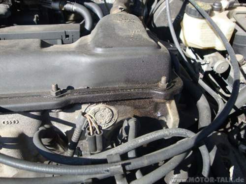

Hab die Haube aufgemacht um eine Birne zu wechseln, und dabei ist mir aufgefallen das der Motor am Siffen ist :(
Ich Vermute das die Zylinderkopf Dichtung übern Jordan ist :(

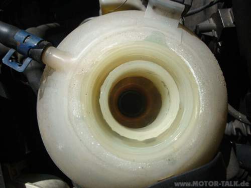

Hab mal ein paar Bilder davon, und von Wasserbehälter gemacht ;)
Wenn ja, wie viel Aufwand ist es die Selber zu Wechseln, und was ist zu beachten?

das ist höchstens die Ventildeckeldichtung und selbst das noch sehr harmlos ;)
Eine ZKD wird eher selten nach außen undicht,eher nach innen zum Brennraum.

Tut mir leid,aber ich kann nichts erkennen das auf
eine defekte ZKD hindeutet.

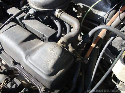

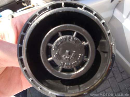

wass soll es den sonst sein, warum ist der Motor da Obenrum denn so Ölig :confused:
ahh, gemrkt, hab ein Bilder Vergessen :(

Das bißchen da?
Völlig harmlos!
Und dazu noch nichtmal die ZKD,sondern die VDD.(Ventildeckeldichtung)
Wenns dich sehr stört mach ne neue rein.
Ich würde da garnix machen.(ausser vielleicht mal mit Bremsenreiniger säubern)
Das ist die Ventildeckeldichtung, die kostet nicht viel und das kannst du auch selbst machen, einfach die Schrauben lösen vom Deckel alte Dichtung raus reinigen neue Dichtung rein und handfest anschrauben, oder 20Nm

Wie schon gesagt. Es ist die VDD und nicht die ZKD :D Zieh mal die Schrauben etwas nach, von innen nach aussen( aber mit gefühl ;) ) Bis auf das Dein Motor dreckig ist sehe Ich auch nichts weiter. So schlimm ist das mit dem Öl nicht. lass das alte Zeug raus und Neues rein.Beim nächsten mal besser acht geben. Ein altes Auto dankt seine gute Pflege immer mit Zuverlässigkeit ;)
